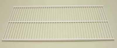

Системы хранения elfa. Есть оригинальные, есть аналоги.
Чем хороши для нас?
Идеально подходят для установки любой аппаратуры в ограниченном пространстве. Недостатков нет, одни достоинства.
- Не задерживают тепловые потоки.
- Удобно прокидывать кабели
- Крепление таково, что между полкой и стеной проходят даже массивные евро-вилки питания.
- Стильный внешний вид (в сборе).
- Негарючий материал.
- Теплоотвод.
- Есть модели по ширине чуть больше 19 дюймов.
- Модели с разной глубиной.
- На рёбра сетки удобно фиксировать кабели.
- На те же рёбра снизу можно крепить дополнительное оборудование.
- Регулируемый шаг по высоте.
Такое впечатление, что шведы проектировали эту систему хранения не для гардеробных, а для мини-серверных. :)
