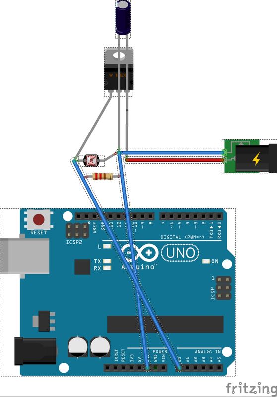

Вот я и прошу типовые схемы, как максимально эффективно и безопасно подключить перечисленные датчики?
Ну например
C помощью оптрона? Как конкретно, по лапкам.
Ссылка битая, к сожалению.
Вот, например, как я представляю подключение датчика света. Правильно. А с оптроном?

Оптрон может быть подключен только к контактным датчикам. Все остальные (популярные) это температурные и прочие не имеют такой возможности поэтому там несколько другой способ. Это наличие резистора 100-120 Ом включенного в разрыв между самим датчиком Data и соединительным проводом. В этой же точке присоединяют стабилитрон на 5 в (кс156А например) где катод в точку соединения резистора, выхода Data датчика, и провода от МК. Те. практически на выходных ножках. Там же можно повесить конденсатор т.е на на самих ножках +5 и GND а несколько отступив (для красоты) т.е на проводники. Все соединения можно укрыть термоусадкой.
Теперь про оптрон он не слишком быстрый поэтому его ставят на те места где необходимо развязать уровни например 24 в и 5 в но сохранить передачу команды. По аналогии это как реле только без механики. Берем самый простой 4N25 (я кстати на нем все собираю. копеечный и параметры приличные). Вывод № 2 это пойдет через провода на контакт датчика. второй контакт (провод) должен идти на -12 (обращаю ваше внимание что здесь - 12 и GND МК могут не соединятся). На вывод 1 через резистор 1 кОм при питании 12 в. подаем +12. Все первая цепь собрана. Теперь вывод 4 оптрона соединяем с корпусом GND Вашей ардуино а вывод 5 к той ножке ардуино которая вам нужна т.е цифровой вход. На эту же ножку через резистор 10 кОм подадим питание + 5 в. Все. Сам оптрон будет возле ардуино, а вот провода до датчика и он сам (ДД. контактный) теперь могут быть хоть в 30 - 50 м.
