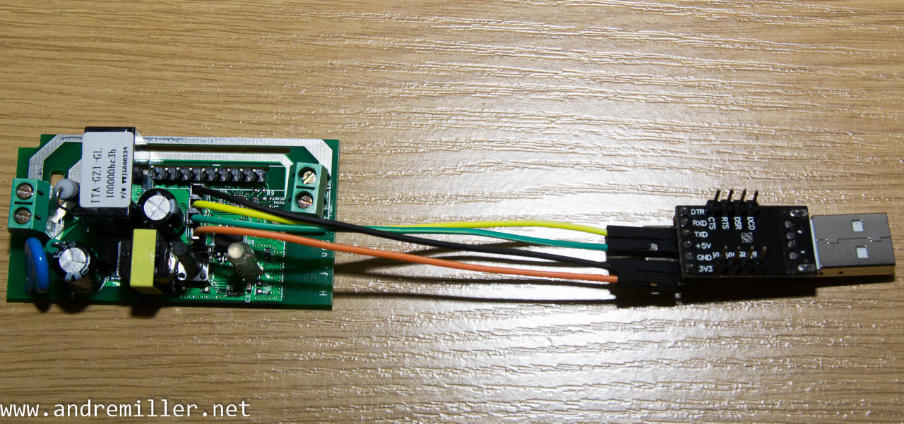

Ни чего "шаманить над GPIO0" не нужно, нужно просто:
1. обязательно "обнулить" память Rf модулю, нажать быстро 3 (три) раза на кнопку Sonoff.
https://www.itead.cc/wiki/File:Sonoff_r ... th_433.gif
2. далее нужно 2 (два) раза быстро нажать, и нажав третий раз и удерживая кнопку на Sonoff - нажать кнопку на пульте Rf.
- если не срабатывают первые два пункта, то перепрошить Sonoff повторно (и далее ничего не менять).
- в случае необходимости через "провод" прошить предварительно 0x00000 blank1m.bin.
- можно ещё проверить(заменить) батарейку в пульте Rf.

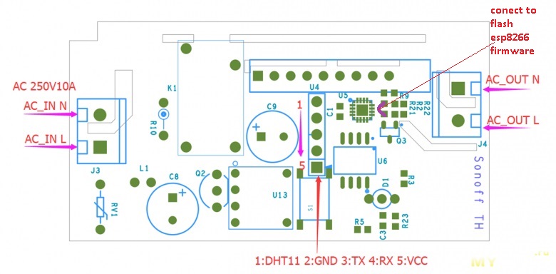

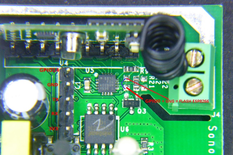

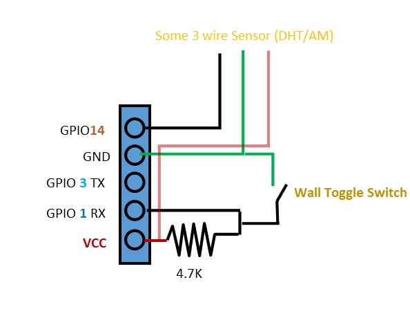

Информация по GPIO:
- GPIO0: действительно подключен к Rf модулю, именно по этому и НЕ получится прошиться только удерживаю "кнопку".
- GPIO0: так-же можно использовать, как внешнюю "механическую" кнопку.
- GPIO1: так-же можно использовать (RX), тут Google в помощь.
- GPIO3: так-же можно использовать (TX), тут Google в помощь.
- GPIO12: так-же подключен к Rf модулю, поэтому и реле включается/выключается от нажатия кнопки на пульте Rf.
- GPIO13: так-же можно использовать (вместо светодиода) - НО сам светодиод может и не моргать, например если он выключен в веб-морде wifi-iot прошивки.
- GPIO14: так-же можно использовать - ибо он зарезервирован производителем, для внешней "механической" кнопки, и/или например для подключения DHT11 (DHT22).
- "механическую" кнопку можно использовать и минуя GPIO14 (и/или дополняя/параллеля её).
- при перепрошивке Sonoff (как и любых устройств на ESP8266) обязательно отключите 220V, т.к. ESP8266 работает только от +3,3 вольта, и даже +5 вольт его (её) убъёт.

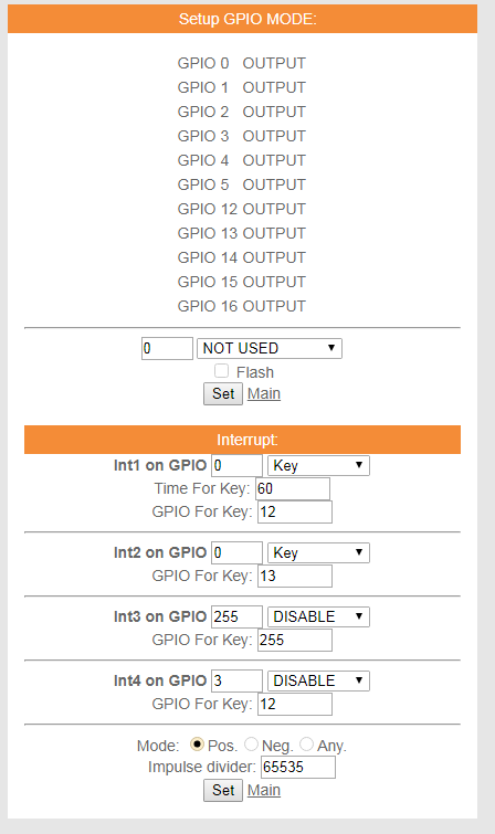

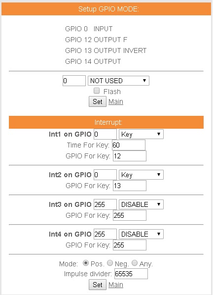

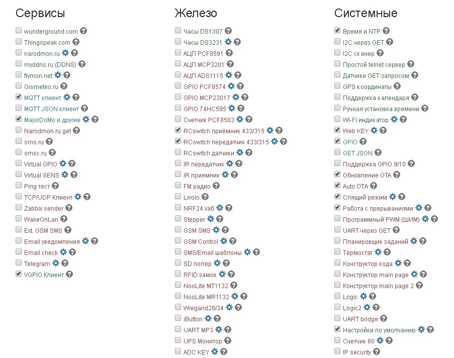

dimabolt
Сообщения: 9
Зарегистрирован: Вс янв 07, 2018 11:22 pm
Благодарил (а): 3 раза
Поблагодарили: 3 раза
Re: перепрошивка itead sonoff rf + itead Slampher rf
Сообщение dimabolt » Сб янв 20, 2018 11:16 am
TrDA писал(а):Ура !!! ... ВСЁ заработало, и RF тоже ;) Всё оказалось проще, чем я думал.
dimabolt - спасибо, натолкнул на умную мысль.

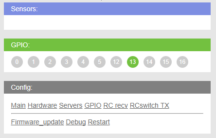

я тоже разобрался. Забыл в wifi-iot модуль "Работа с прерываниями".
Потом сделал вот так
За это сообщение автора dimabolt поблагодарили (всего 2):
Tatarinov (Пн янв 29, 2018 9:29 am) • TrDA (Вс фев 25, 2018 12:10 am)
Рейтинг: 2.33%
