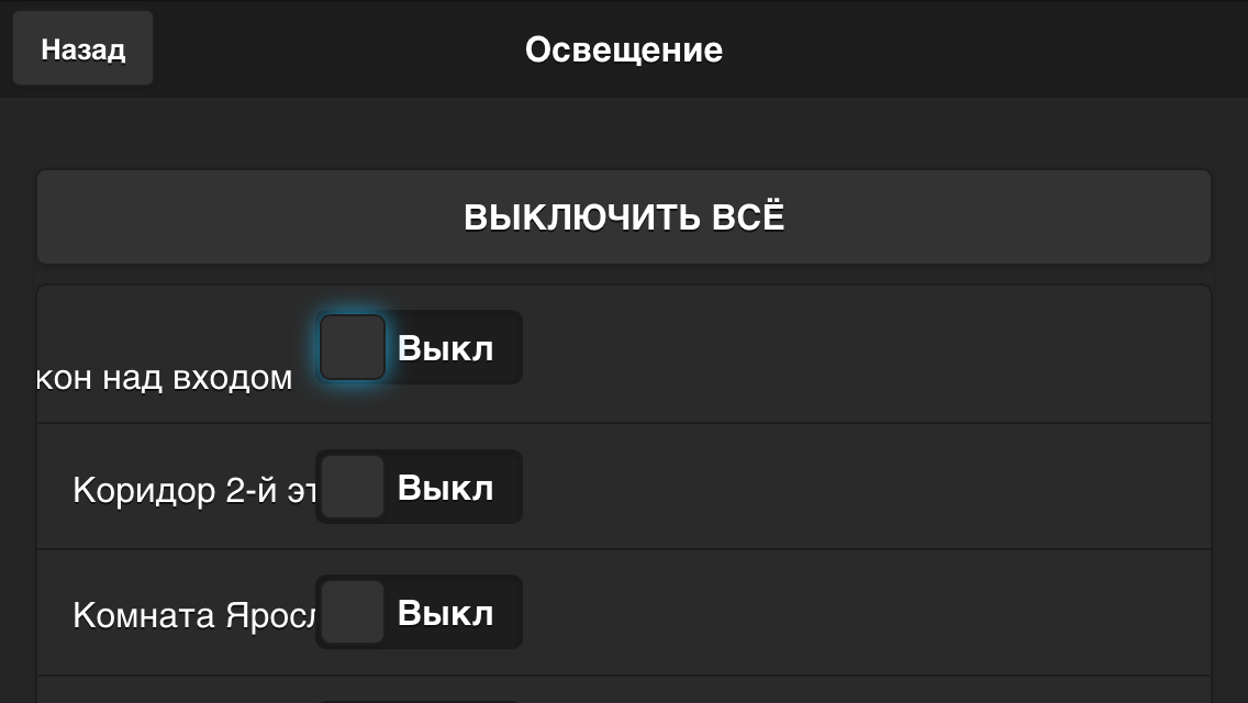

Добрый день, Форумчане!
Подскажите как сделать такой вид (см. ниже) Меню, у меня получается два уровня :o, то есть надпись а под ней выключатель.
Спасибо!

AVB писал(а):Добрый день, Форумчане!
Спасибо!
Так оно по умолчанию так создается, ничего дополнительно не надо делать.
Может быть у тебя банально не хватает ширины калонки.
а если немного раздвинуть

Здравствуйте AirKing!
Так не выходит ничего, ставлю в названии одну букву строчки все равно не выравниваются!
вот как у меня
А как раздвинуть колонку, может поможет.
Спасибо!

AVB писал(а):Здравствуйте AirKing!
вот как у меня
Спасибо!
я придумал один метод, вроде как работает, но надо его потестить -
выглядеть выключатель будет так:
Скриншот 2015-11-25 22.47.47.png (3.76 КБ) 17099 просмотров
сделать можно так:
Скриншот 2015-11-25 22.55.58.png (5.22 КБ) 17099 просмотров
т.е. в поле Название (*): вписать например это <span style="float:right; padding: 12px 0 0 0;">Балкон над входом</span>

Сообщение Vovix » Ср ноя 25, 2015 10:29 pm
ага потестил немного...
на ПК и iPhone в вертикальном режиме всё ОК
а вот если места становиться больше - горизонтальное положение iPhone - то всё становить плохо!
Значит на широких экранах получим тоже плохой результат!
IMG_4258 (1).PNG (54.31 КБ) 17092 просмотра
но "штатный" родной вариант отображения тоже грешен для этого отображения!
