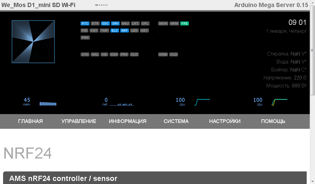

В 016 версии много чего изменили. из 012 вытащил напряжение и водрузил на историческое место в даш-панель. Сейчас вместо напряжения выводится температура. Завтра доберусь до рабочего компа и отвечу поподробнее. Меня больше интересует сама синусоида на графике - по её поведению можно судить о болячках железного модуля. На ЕСП даш-панель выглядит так
