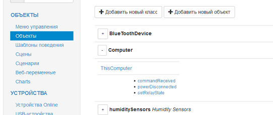

А управление из МЖД работает? В скетче IP мажордомо указали?
Метод setRelayState в Computer добавили?

Вроде все как по инструкции.Указал id , свойство status , и метод refresh. А можете скинуть пару скринов настройки одного релле . С MD Все работает отлично без задержек.Может я что то в этих настройках не понял В объект ThisComputer нужно добавить свойство MegaLightURL c адресом MegaLight в виде
http://192.168.21.210 , Добавить в объект ThisComputer метод setRelayState с кодом. Не пойму ни как оно же через раз выполняет.

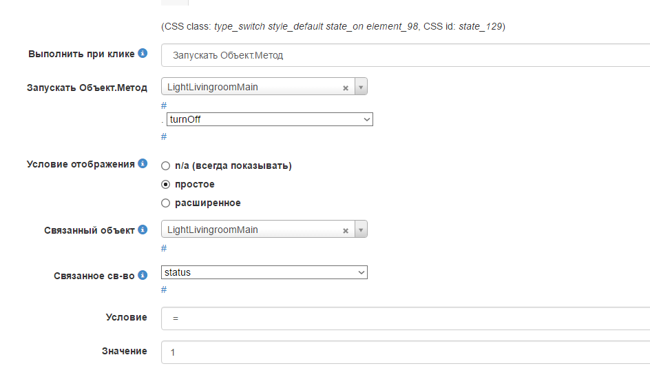

В реле кроме ID больше ничего не нужно настраивать. В status будет отображаться текущее состояние. Управлять нужно только используя методы turnOn, turnOff или switch.
Вот пример настройки кнопки для работы с реле (точнее состояния on)

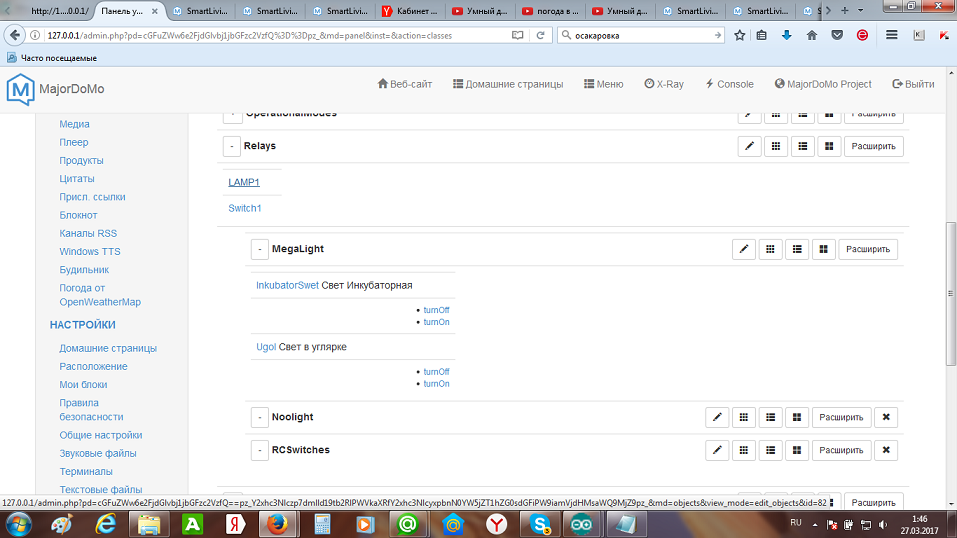

olehs у меня тоже не отображается и где эта страница находится?
вот глянь правильно
