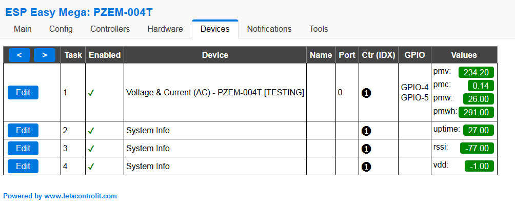

Если кому интересно прошивка esp easy c поддержкой PZEM-004T
Screenshot-2017-12-8 PZEM-004T.png (27.77 КБ) 8643 просмотра
Я не проверял, но в данной прошивке была добавлена возможность подключить несколько датчиков PZEM-004T.

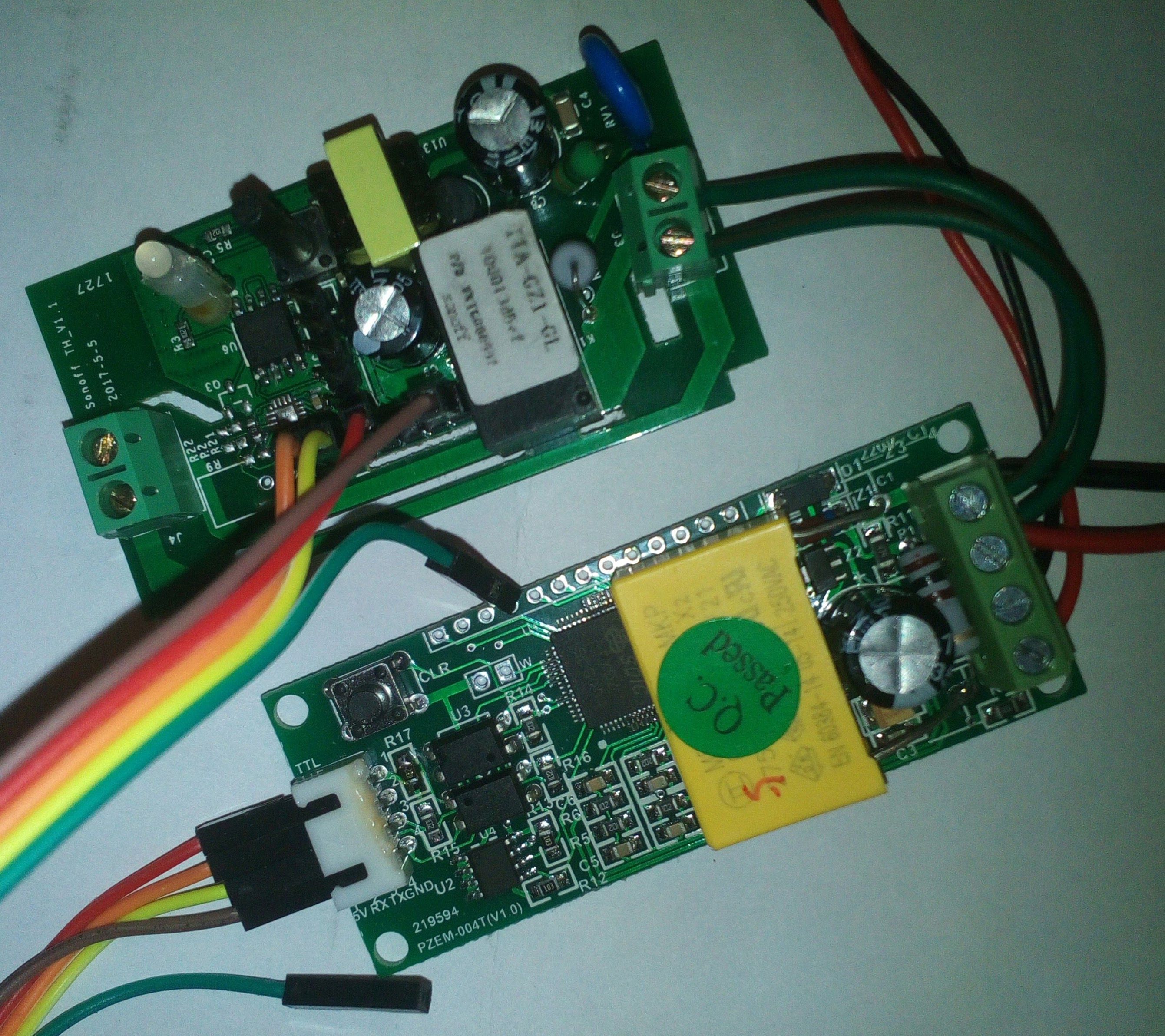

Мой датчик на базе SONOFF под спойлером , провода припаял к GPIO4 и GPIO5 и взял 5 вольт со входа стабилизатора.

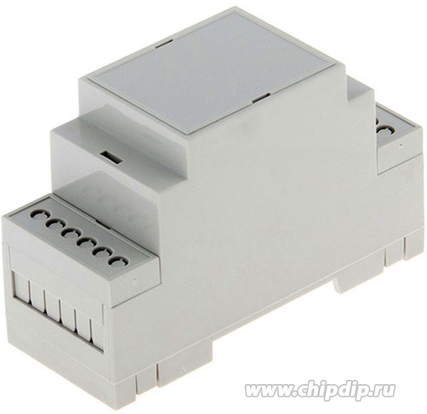

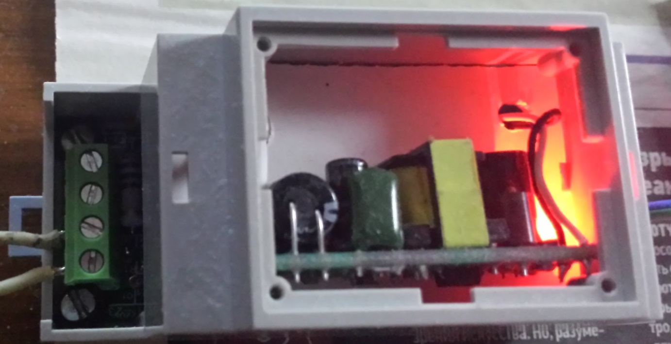

Поставил PZEM-004 в щиток вот в такой корпус:
Получилось примерно так:
Сверху лежит блок питания, под ним - PZEM, ESP стоит вне щитка. В связи с тем, что время от времени PZEM выдаёт "левые" показания
возникает вопрос: как можно отфильтровать некорректные значения и не записывать их в базу?

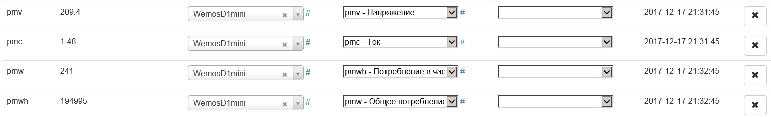

Сообщение Jilber » Вс дек 17, 2017 7:09 pm
Я понимаю. Вопрос как это сделать. Метод, выполняемый при изменении свойства ? Но я так понимаю, что данные уже запишутся в базу и придётся их уже оттуда удалять ? Нельзя ли как-то предотвратить запись в базу данных, если они не соответствуют условию ?

Сообщение skysilver » Вс дек 17, 2017 9:31 pm
Jilber писал(а):возникает вопрос: как можно отфильтровать некорректные значения и не записывать их в базу?
Странное поведение. У меня pzem уже почти год, и я не замечал за ним выдачи левых значений.
А на стороне МДМ как данные от esp8266 принимаешь?

Сообщение Jilber » Вс дек 17, 2017 9:37 pm
Модуль WiFi-IoT.
Благодарил (а): 400 раз
Поблагодарили: 1754 раза
Re: PZEM-004T с ESP8266
Сообщение skysilver » Вс дек 17, 2017 9:39 pm
Jilber писал(а):Модуль WiFi-IoT.
В модуле привяжи к метрикам не свойство, а метод объекта. Тогда появится возможность предварительно отфильтровать значение, а потом уже через setGlobal сохранить в нужное свойство.

Сообщение Jilber » Вс дек 17, 2017 9:48 pm
Я правильно понимаю, что метод всё равно должен сравнивать с допустимыми значениями какое-то свойство ? Т.е. надо ввести какое-то промежуточное свойство, отфильтровать его и уже потом "через setGlobal сохранить в нужное свойство" ? Иначе что в методе проверять на "корректность" ?
