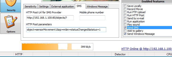

При настройке захвата движения из камеры, путем использования Webcam XP (т.н. Способ №2) из Подключение IP-камер
наблюдаю следующую проблему:
Настроил Webcam XP:
Скриншот 2015-10-28 01.35.46.png (31.46 КБ) 12973 просмотра
т.е. по сути вызов: http://192.168.1.100:80/objects/?object ... d&status=1
код в методе statusChanged:
// say ($params['status']);
$this->setProperty('status',$params['status']);
$this->setProperty('updatedTimestamp',time());
$this->setProperty('alive',1);
$ot=$this->object_title;
$alive_timeout=(int)$this->getProperty("aliveTimeOut");
if (!$alive_timeout) {
 $alive_timeout=24*60*60;
clearTimeOut($ot."_alive");
setTimeOut($ot."_alive","sg('".$ot.".alive',0);",$alive_timeout);
if ($params['status']) {
 $this->setProperty('motionDetected',1);
 clearTimeOut($ot.'_detected');
 setTimeOut($ot.'_detected',"setGlobal('".$ot.".motionDetected',0);",30);
 $linked_room=$this->getProperty('LinkedRoom');
 if ($linked_room!='') {
  callMethod($linked_room.'.onActivity');
 if (getGlobal('somebodyHome')!=1) {
  setGlobal('somebodyHome',1);
 $last_register=registeredEventTime('inhouseMovement');
  registerEvent('inhouseMovement',$this->name,2);
 if (!$last_register || ((time()-$last_register)>2*60*60)) {
  if (timeBetween('06:00', '12:00')) {
   // runScript('morningGreeting');
   say (100);
  if (timeBetween('12:00', '06:00')) {
   // runScript('eveningGreeting');
   say (200);
Дак вот, метод вызывается но $params['status'] не передается, т.е. при проверке в начале метода оказывается равным "" (пустое значение)!
через браузер вызов: http://192.168.1.100:80/objects/?object ... d&status=1
отрабатывается идеально!
(метод и объект, естественно у меня существуют)
ну если предположить что Webcam XP мудит, то почему выборочно... ведь наименование объекта и название метода передается!?

по моему вопросу выше, прошу помочь!!!

Сообщение dmw » Чт ноя 05, 2015 7:43 am
1) В x-ray видно что метод вызывается? параметры видно там какие приходят? Есть подозрение что там какойто текст самого sms прибавляется + номер телефона пустой строкой.
2) А что если в HTTP "Post Url for SMS Provider" засунуть полностью адрес с параметрами всю целиком?
3) Почему не используете для этих целей "Run HTTP Post"?

Сообщение Vovix » Чт ноя 05, 2015 9:24 am
dmw писал(а):1) В x-ray видно что метод вызывается? параметры видно там какие приходят? Есть подозрение что там какойто текст самого sms прибавляется + номер телефона пустой строкой.
да конечно, метод вызывается, вот что там:
a:1:{s:21:"ORIGINAL_OBJECT_TITLE"; s:15:"sensorMovement1"; }
dmw писал(а): 2) А что если в HTTP "Post Url for SMS Provider" засунуть полностью адрес с параметрами всю целиком?
засовывал - вообще не запускало!
dmw писал(а): 3) Почему не используете для этих целей "Run HTTP Post"?
делал всё по примеру.... если разберусь попробую так!
спасибо!
