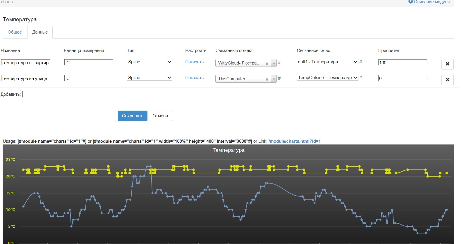

Ребят, подскажите как выводить графики с датчиков ds18b20 подключенные к esp?
Температуру с датчиков уже умею выводить на сцены=)

Ultimo писал(а):Ребят, подскажите как выводить графики с датчиков ds18b20 подключенные к esp?
Поставить модуль "Charts", создать в нём график, привязать свойство, в котором хранится температура (предварительно включить сохранение истории) и выводить на страницу или сцену примерно так: [#module name="charts" id="1"#]
