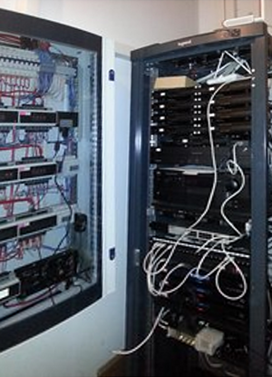

Вот как я вижу правильную серверную. Фото взято с Хабра и там же поучительная статья от практиков-инсталляторов Умного Дома.
http://habrahabr.ru/sandbox/47134/

Alex писал(а):Вот как я вижу правильную серверную. Фото взято с Хабра и там же поучительная статья от практиков-инсталляторов Умного Дома.
Интересная статья, на самом деле поучительная.
да согласен, поучительная и правда
