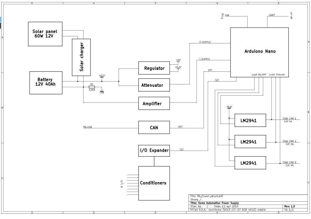

После размышлений и многократных переделок развел плату узла питания. Структура показана в приаттаченном файле. Питание берется от солнечной батареи. Китайский солнечный регулятор заряжает от солнечной батареи свинцовый аккумулятор 12В 40Ач. Все остальное собрано на печатной плате размером 100х100мм.
Питание от батареи раздается на 3 кабеля Cat5. В таком кабеле, как известно, есть 8 проводов в виде 4 витых пар. Каждый провод может передавать примерно 0.5А, при больших токах изоляция начинает плавиться и может случиться пожар. Поэтому ток питания в каждом кабеле ограничен на уровне 1...1.5А при помощи линейного регулятора LM2941. Питание 12В раздается двумя витыми парами, коричневая пара +12В, синяя пара - общий провод. Оставшиеся 2 пары, оранжевая и зеленая, используются для раздачи сигналов. Оранжевая пара - это дискретные сигналы, а зеленая пара - или дискретные сигналы, или интерфейс CAN.
Для управления используется Ардуино Нано. Для выхода в CAN - микросхема MCP26625, которая представляет собой скомбинированные в один чип обычный микрочиповский CAN контроллер MCP2515 и шинный драйвер MCP2551. Предусмотрена возможность подключения внешнего модуля ESP8266. На плате собраны 8 нормализаторов сигналов, управляемых через I2C расширитель. Нормализатор позволяет или вводить дискретный сигдал 12В, или управлять внешним 12В реле. CAN контроллер и нормализаторы произвольно подключаются к свободным проводам оранжевой и зеленой витых пар при помощи наборного поля. То есть, в какие-то кабели Cat5 можно развести CAN, а в каких-то обойтись без CAN, одними релюшками и контактами.
Плата разведена и отправлена китайцам в производство. Когда придет, буду собирать, отлаживать и докладывать о результатах.

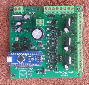

Собрал первую плату. Питание ОК. Приступаю к отладке.

Написал приложение на Ардуино. Одна задача следит за к.з. на выходах линейных источников и в случае к.з. отрубает их на 10 сек, чтобы не перегревались. Вторая задача обрабатывает датчик "ИК барьер", при пересечении барьера запускается зуммер и включается свет. Третья задача отрабатывает таймеры: один таймер отрабатывет звуковую последовательность зуммера, второй считает время включения света.
Инсталлировал, запустил. Все работает. По ходу выявлены следующие недочеты:
1. Про CAN у меня большие сомнения. На плате стоит контроллер CAN, но пока что он только зря жрет электричество. Окончательная его доводка займет бог весть сколько времени, а нужен ли он вообще? Не знаю. Для домашней автоматики CAN выглядит как перебор. Народ с предельно хлипким 1-wire строит целые системы, и ничего, все довольны.
2. "Прямые" терминальные блоки неудобны, поскольку моя плата стоит внутри небольшой коробки. Надо ставить или разъемные блоки, или под 45 градусов.
3. Дискретные выходы надо бы поставить помощнее (по току) и защитить от к.з.
4. Выключатель питания не помешал бы.
Если я правильно понял — коричневый и обратный коричневый соединены вместе и по обоим пущен ток 12В? А по двум синим - «земля»? Тогда хочу обратить ваше внимание на то, что смысл витой пары это гашение (взаимная компенсация) помех в «прямом» и «обратном» проводнике. А при таком подключении как у вас ваши питающие провода будут собирать помехи в радиусе километров (в зависимости от длины ваших проводов и мощности помех). :) А затем предстоит долгая и героическая борьба со сбоями и помехами.
Насколько я понимаю в колбасных обрезках :) грамотным решением было бы разделение на линии и передача напряжения по «прямым» проводам, а «земли» по «обратным». Что и сделано в стандарте OHAS и проверено практикой.

1. Я строю систему, которая пригодна для охранной сигнализации. Это значит, что в соответствии со стандартами, она должна продолжать работать 48 часов после полного отруба сетевого питания.
2. Я строю систему, которая раздает питание и сигналы по дешевому Cat5 кабелю. Причем питание раздается таким образом, что кабель не загорится и не вызовет пожар при любой нагрузке или к.з.
Alex писал(а): смысл витой пары это гашение (взаимная компенсация) помех в «прямом» и «обратном» проводнике. А при таком подключении как у вас ваши питающие провода будут собирать помехи в радиусе километров (в зависимости от длины ваших проводов и мощности помех). :) А затем предстоит долгая и героическая борьба со сбоями и помехами.
Рассуждать о помехах, наведенных в проводах питания, не имеет смысла. Провода питания к помехам нечувствительны. От слова "совсем".

Советую вам ознакомиться со стандартами на испытания РЭА на устойчивость к ЭМИ, чтобы получить представление о том, какого рода и какой величины наводятся помехи на провода. После этого сможете сравнить чувствительность цепей питания и сигнальных цепей к различного рода наводкам, а также понять, какова эффективность различных методов защиты, включая прокладку витыми парами.
Кстати, вам, очевидно, не приходит в голову, что коричневая пара и синяя пара, находясь в одном кабеле Сат5, тоже образуют "витую пару", но с другим расстоянием между проводниками и с иным шагом навивки.
Почему же не приходит? Приходит, но ключевым фактором здесь является ФИЗИЧЕСКОЕ ПРОСТРАНСТВЕННОЕ нахождение проводников как можно ближе друг к другу. Чем оно меньше, тем эффективнее взаимная компенсация наводимых помех. С чем, как вы правильно заметили, у синих и коричневых дело обстоит гораздо хуже, чем у прямых и обратных. :)
