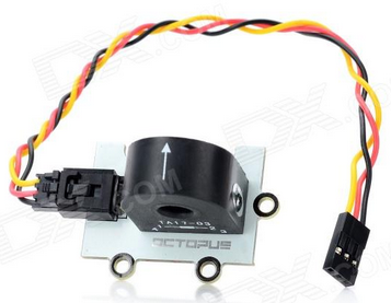

Re: Определить вкл или выкл прибор
Я у себя дома вот такой использую:
Измерять ток с его помощью не научился, но как индикатор того, что электро-чайник включен или уже закипел, вполне себе работает.
Правильно понимаю, что сквозь девайс пропустить провод, который идет к потребителю?
- sergejey
- Site Admin
- Сообщения: 4286
- Откуда: Минск, Беларусь
- Благодарил (а): 76 раз
- Поблагодарили: 1559 раз
Да, именно так. Идёт два провода и я намотал несколько витков одного из проводов на этот датчик. Что-то вроде катушки индуктивности получилось. Когда потребитель включен, то этот датчик выдаёт уровень тока -- но как-то странно, поэтому я полагаюсь только на то, что показания отличны от нуля, значит потребитель работает.PAV писал(а):Правильно понимаю, что сквозь девайс пропустить провод, который идет к потребителю?
Думаю попробовать ещё такой датчик для этих же целей, может будет удобней:
- sergejey
- Site Admin
- Сообщения: 4286
ну вот к примеру http://www.dx.com/p/acs712-20a-current- ... 6GQOSjqXmgPAV писал(а):А название его можно или ссылку?
я на dx.com искал по "current sensor"
