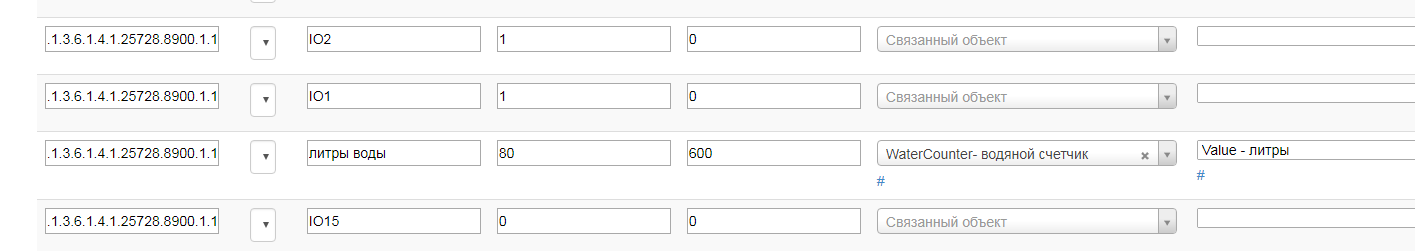

Да, веб интерфейс есть. Я уже завел в МД этот счетчик на скрине видно что на счетчике 80 это значит 800 литров, но если выключить питание нетпинга, то установится ноль (нет в самом нетпинге функции хранения). Как-то нужно в МД хранить и обрабатывать это число.

Получается у вас нетпинг после включения начинает новый отчет импульсов с нуля. Сколько отсчитает передает в МД перезаписывая имеющиеся значения. Вам надо вместо перезаписи суммировать новые значения от нетпинга к уже имеющимся в МД.
