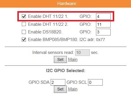

получилось залить и запустить WiFi-IoT прошивку,но и она датчик не видит.

В конструкторе прошивки wifi-iot опция "DHT 11/21/22" выбрана ?
В настройках ESP нужный GPIO указали ?

Jilber писал(а):В конструкторе прошивки wifi-iot опция "DHT 11/21/22" выбрана ?
да,выбрана т.к есть выбор порта под датчик и пишет на главной ,что нет датчика
да,выбирал.
даже читал ,что у некоторых перепутаны 4 и 5 порт и пробовал изменять на 5 ,когда датчик был на 4.
