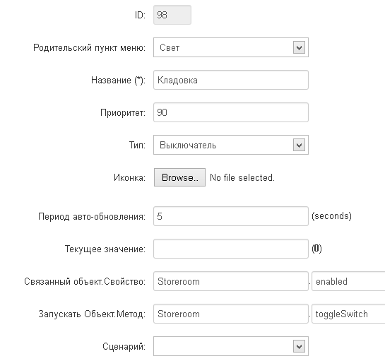

Vit писал(а):не могу понять как из меню управлять выходами выходами и из сценариев...
Вот пример использования в меню. Просто вызывают метод для переключения
Из скрипта можно так
callMethod(Storeroom.toggleSwitch); // переключить состояние
callMethod(Storeroom.switchOff); // выключить
callMethod(Storeroom.switchOn); // включить
