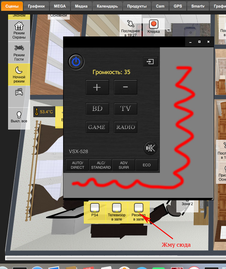

Приветствую всех!
Давно меня тут небыло, много воды утекло...
Появились телевизоры в каждом углу квартиры, которые я по своим старым методам интегрировал в систему МД.
Пришел черед аудио-видео ресивера Pioneer vx-528. который я относительно недавно приобрел.
От слов к делу...
Создаем скрипт в системе следующего содержания
Текст скрипта обработчикаПоказать

Далее импортируем сцену
pioneer.scene.zip
Сцена с пультом
(66.76 КБ) 258 скачиваний
По-идее в сцене уже прописаны "STATE", которые принимаются скриптом и отправляются на ресивер. Останется только назначить действие по клику, в нашем случае скрипт, который мы создали выше.
Далее фон пульта кладем в /cms/scenes/backgrounds/, а все остальное кидаем в /cms/scenes/elements/pioneer/
В архиве все необходимое
bg_img.zip
Бэкграунд и кнопки
(207.65 КБ) 248 скачиваний
Для полноты картины в системе есть объект "pioneer" с разными свойствами типа (Volume, Muted и пр.) и методы для их обработки.

1 вопрос к сергею... Как часто на сцене обновляются значения переменных? Просто свойство "Volume" давно обновилось, а на сцене задержка секунд в 30-45
2 вопрос к сергею... Перемыл весь форум вдоль и поперек, но так и не нашел! Можно ли сцену привязать в "Меню управления"?
3 вопрос к сергею... Как можно подрезать всплывающее окно под размеры сцены?
Чтобы было понятнее
Лишнее
Это странно. Обычно при изменении свойства его отображение изменяется либо мгновенно (при работающих websockets) либо через 1-2 секунды. Большие задержки это совсем странно.
Стандартными средствами нет, но можно добавить html-элемент и в него прописать <iframe src="ссылка на сцену ...
Просто перетащив за край и изменив размеры -- они запоминаются.

Сообщение Xseon » Вт янв 26, 2016 12:15 pm
Большое спасибо!
Со всеми вопросами разобрался! Все получилось!
Особенно угорел над решением 3-го)))
