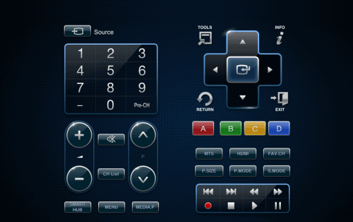

LVitat
Сообщения: 29
Зарегистрирован: Пн июн 23, 2014 8:59 pm
Поблагодарили: 9 раз
Re: Samsung Smart TV
Сообщение LVitat » Пн июл 20, 2015 6:53 am
Нарезал картинку для сцены..
html.part2.rar
(362.51 КБ) 423 скачивания
html.part1.rar
(976.56 КБ) 415 скачиваний
