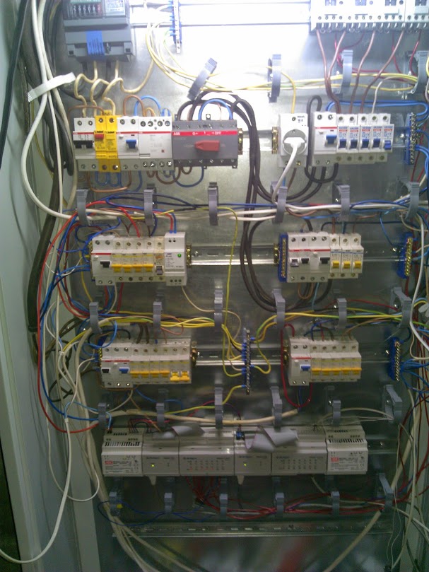

Вот и мой вариант главного распределительного щита. Пока тут половины еще нет, и совсем пустовато по части электроники. Но дело потихоньку движется.

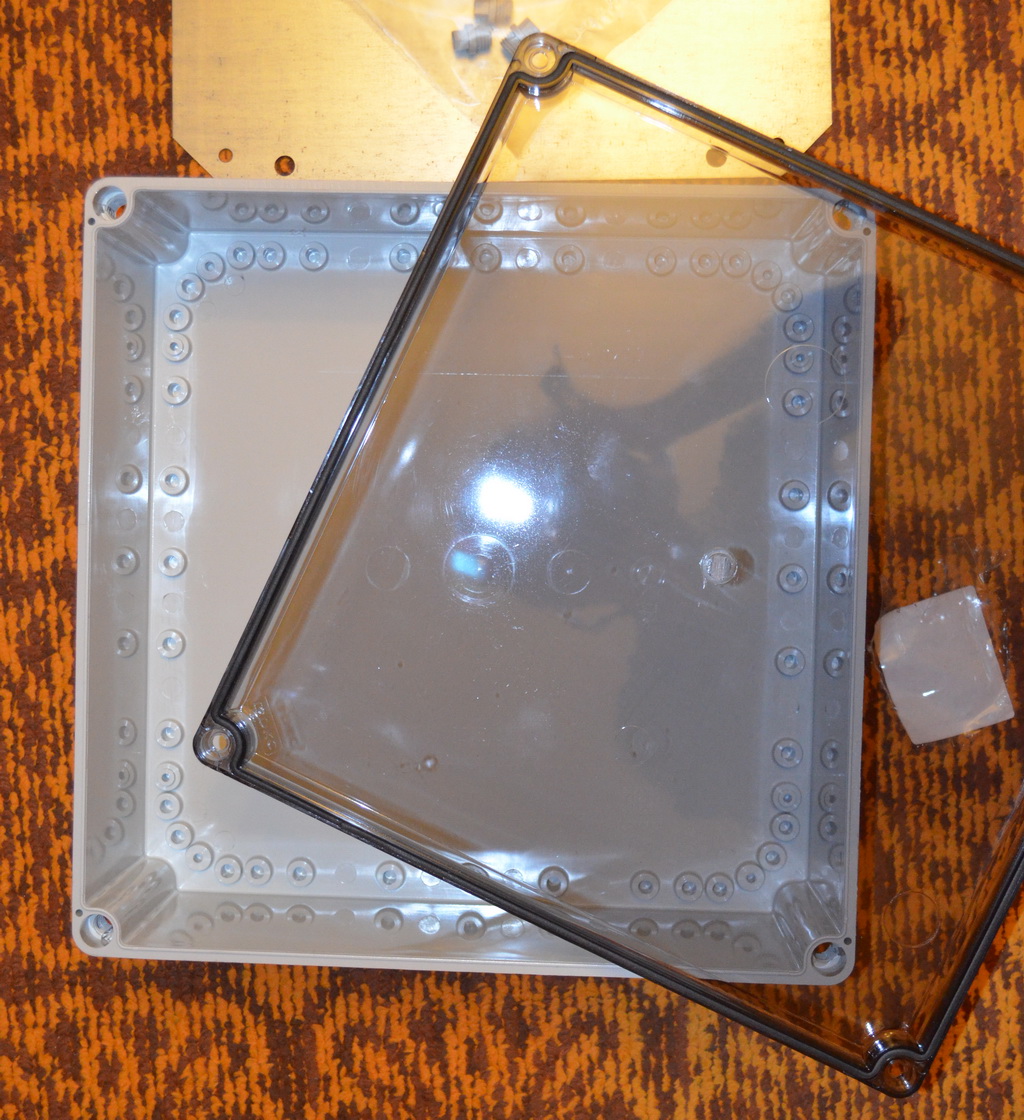

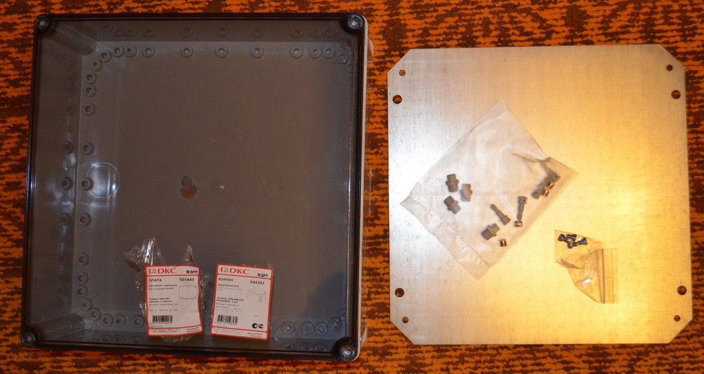

Прикупил себе тут железок - точнее шкафчик с прозрачной дверцей.
Буду делать автоматику у родителей в доме. Пока без MajorDoMo, хочу перенести в одно место и облагородить все ADSL, роутеры и прочую требуху.
Может кому пригодится - внешний вид шкафа и монтажной панели (отдельный каталожный номер).
Цена вопроса - шкаф 800р. и панель 300р.

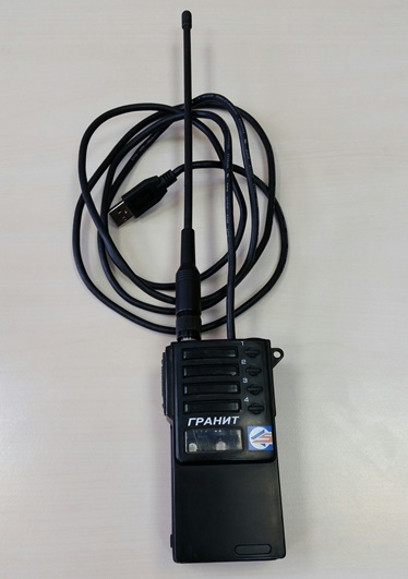

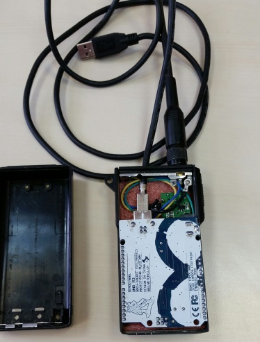

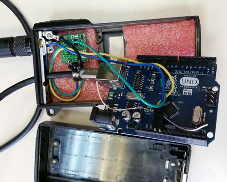

Сделал модуль управления китайскими радиореле
85V-260v-AC-1-CH-wireless-remote-control-switch-for-door-window-remote-receiver.jpg_50x50.jpg
85V-260v-AC-1-CH-wireless-remote-control-switch-for-door-window-remote-receiver.jpg_50x50.jpg (1.29 КБ) 6607 просмотров
на базе Arduino и RF модуля на 315 МГц в корпусе от старой радиостанции, Ардуинка подключена к MDM по USB, Радиус действия около 50 м. через стены дома (установлена на втором этаже)
делюсь.

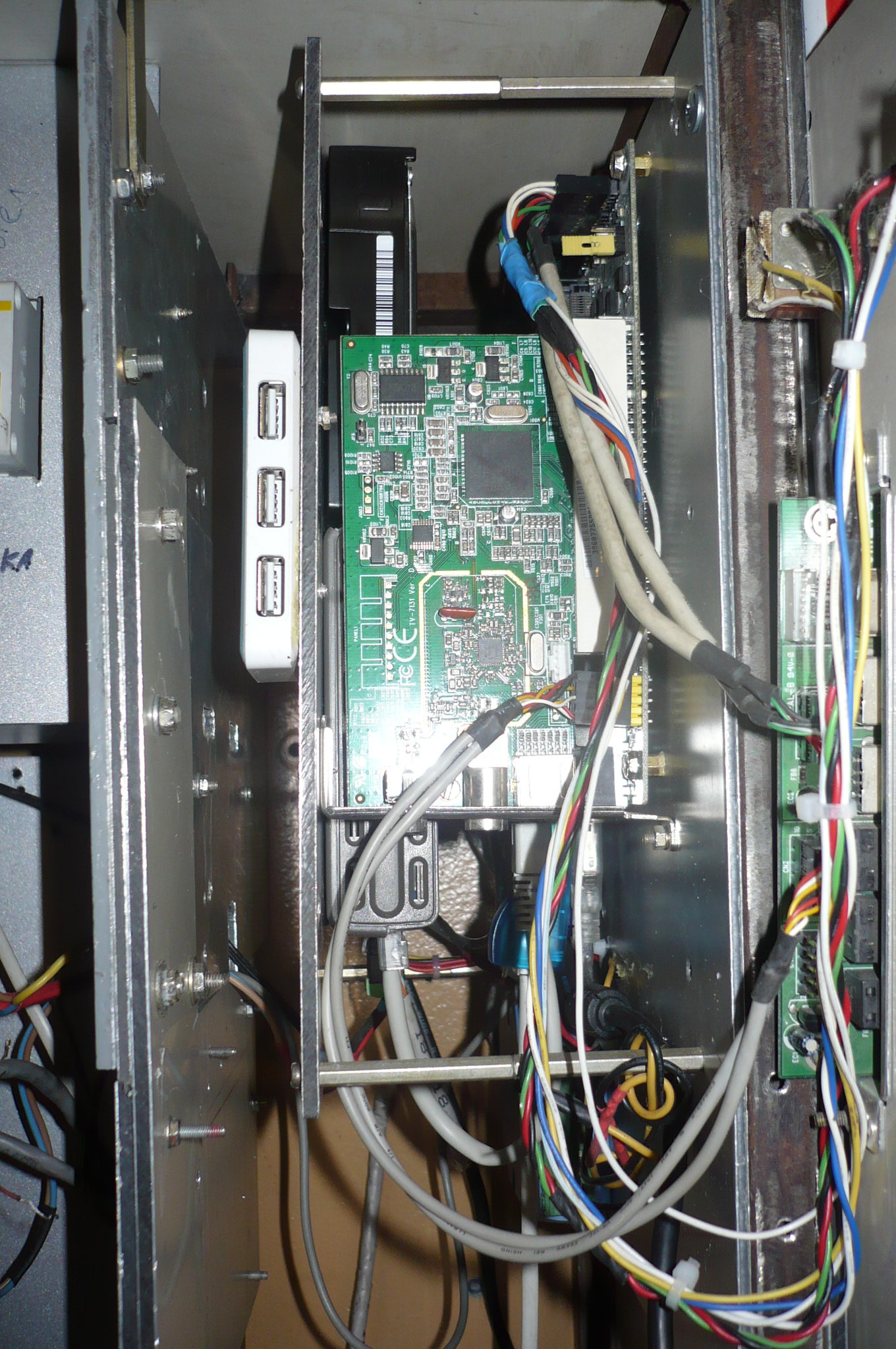

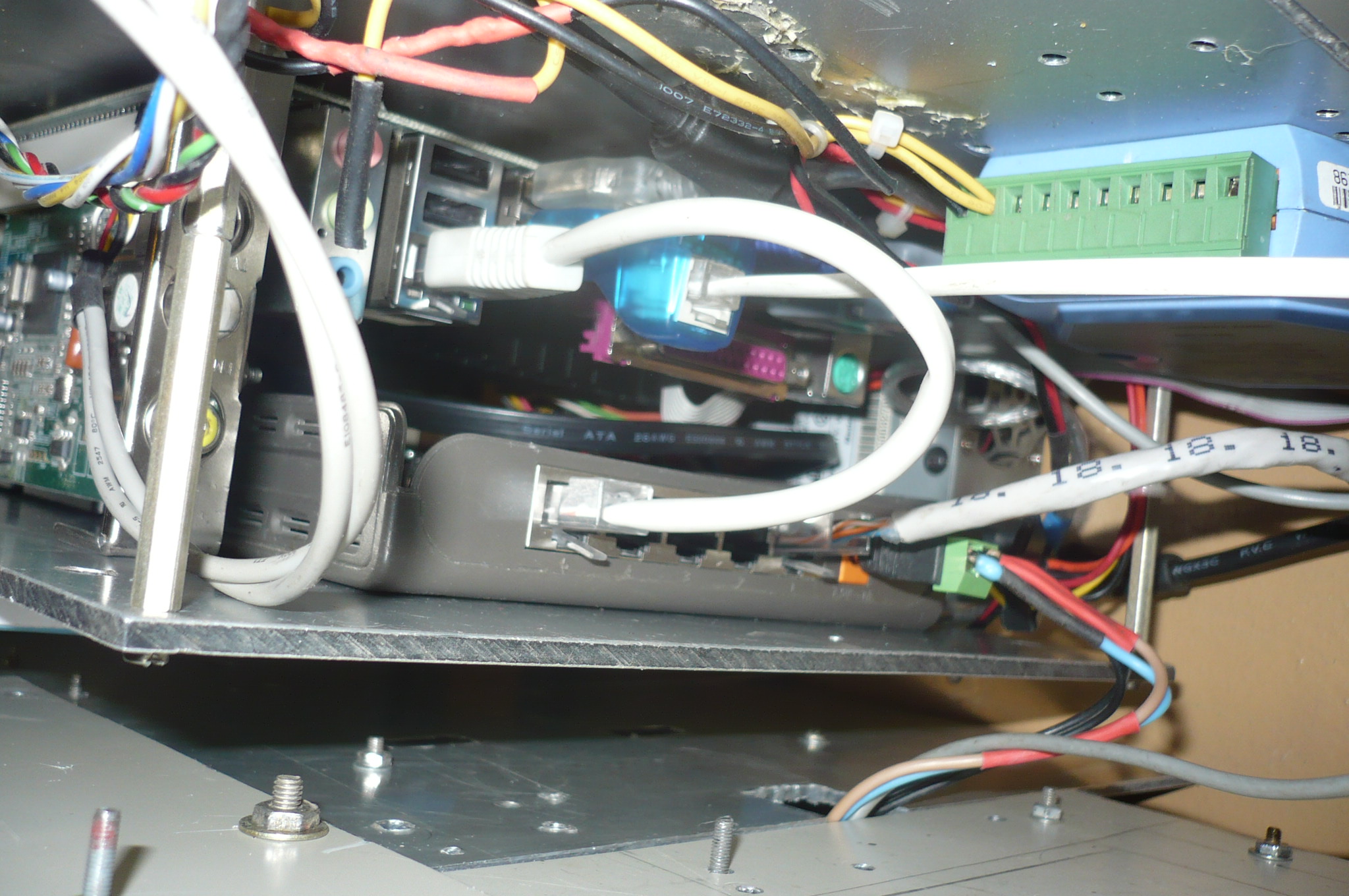

разбирал "шкаф" чтобы добавить некоторые функции ну и кое что перекрутить.
Вот такой у меня сервер.
Все размещено на 2-х панелях одна напротив другой внутри все БП. HDD/ мат плата. свитч. USB-HAB, DS9490R.преобразователь RS232-RS485 и пр.
в итоге получилась удачная с точки зрения монтажа и настройки конструкция (открутил 4 винта вынул весь блок положил на стол подключил периферию и крути.
В остальном, сервер как сервер, ИБП свой, сеть своя, ... прямо Ничего интересного... :D

shemnik69 писал(а):разбирал "шкаф" чтобы добавить некоторые функции ну и кое что перекрутить.
Фотки пожать бы...
Винт не перегревается?

Сообщение shemnik69 » Ср апр 15, 2015 8:39 am
Да не учел. (фото)
Нет винт не греется. Плата Атом без кулера.
Но на передней панели (мордочка) есть общий вентилятор с термодатчиком (от блока питания) сам датчик вкладываю "в теплое место" но монитор датчиков показывает что температура в норме.
Летом вроде тоже не жаловались, кулеры 2*120 стабилизатора напряжения (он внизу в своем отсеке на общем блоке) иногда включаются и продувают.
Да еще, ведь сам HDD крепится на алюминиевой пластине, т.е на отличном радиаторе. :D
