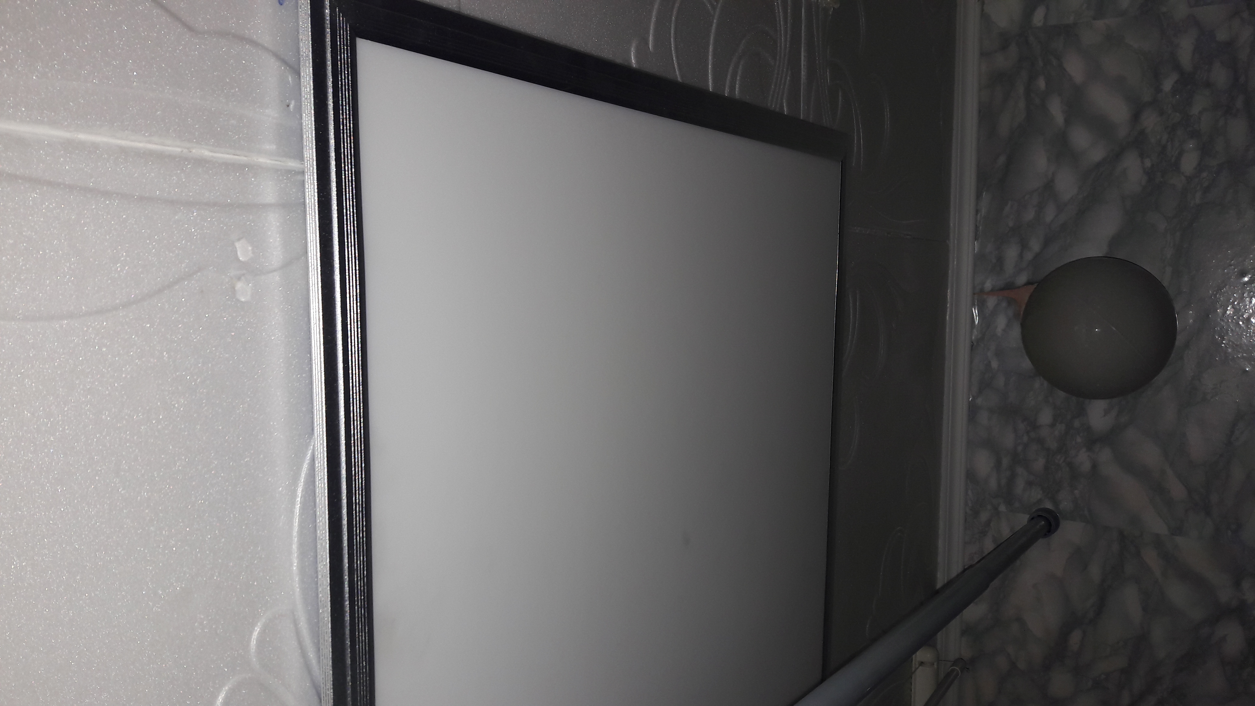

Несколько месяцев назад внезапно для себя узнал про такую штуку как led-панели.
Технологически эта штука бывает двух типов: тупо несколько полос светодиодов за рассеивателем и "сверхплоские".
Меня именно второй вариант заинтересовал, т.к. при 9-10 мм толщины давал равномерное освещение.
Суть в том, что в основе - пластина с нанесенными насечками, на которую С БОКОВ светят диоды.
В итоге выходит равномерный поток света при не особо большом весе.
Ну и вот задумался: а если сделать некий аналог Сяомивских люстр?!
По периметру вместо креплений прикручиваем ниодимовые магниты, а на потолок - или ответную часть, или тупо стальные уголки или еще что, к чему "приклеится" магнит... И стандартный коннектор от бп (там штыревой из инвертера).
Причем разводку от щитка вполне реально перевести на постоянный ток от блока питания в щитке, а в разрез от провода к панели - диммирующий контроллер на esp!
Еще прорабатываю вариант, что разобрать панель и заменить светики на управляемую ленту ws2812, но это пока на уровне "почему нет?!"
Одну уже в ванной повесил...

Работаю с такими более 5 лет. Начинались с 200 евро за 600*600 мм. Сейчас упали до 50 баксов.
Вся фишка в них - зто поляризованное стекло. На плоскости наносят либо микроямки , либо борозды.
Толщина светильника - это ширина ленты + 1 мм на корпус. Обычно 4 полоски LED соединяют последовательно и получают 48 вольт постояннки. Главная проблема - спрятать внешний блок питания.
Легко диммируются . У кого прямые руки - можно и повозится с цветными лентами.

Ник, вообще эти панели - развитие светильников для подвесного потолка. Ну, такой квадрат на четыре трубки люминисцентных.
Толщина, в итоге, для стандарта считается именно та. Как максималка.
Далее идет изврат в стиле "выкинем люминисцентки и впендюрим светодиодные ленты! И рассеиватель!"
Визуально видно обычно четыре полоски светодиодов за рассеивателем.
Далее мысль у них идет на "а почему полоски???? Нафигачим побольше светиков по всей плоскости! И рассеиватель!"
Ну и в финале - по аналогии с панелями led-мониторов: панель из оргстекла, с торцов светят светодиоды и на панели насечки рассеивателя...
Свет идет внутри панели как в волноводе и на насечках уходит вниз и вверх, но вверху отражатель.
Итог - толщина в считанные миллиметры и равномерная светимость всей панели.

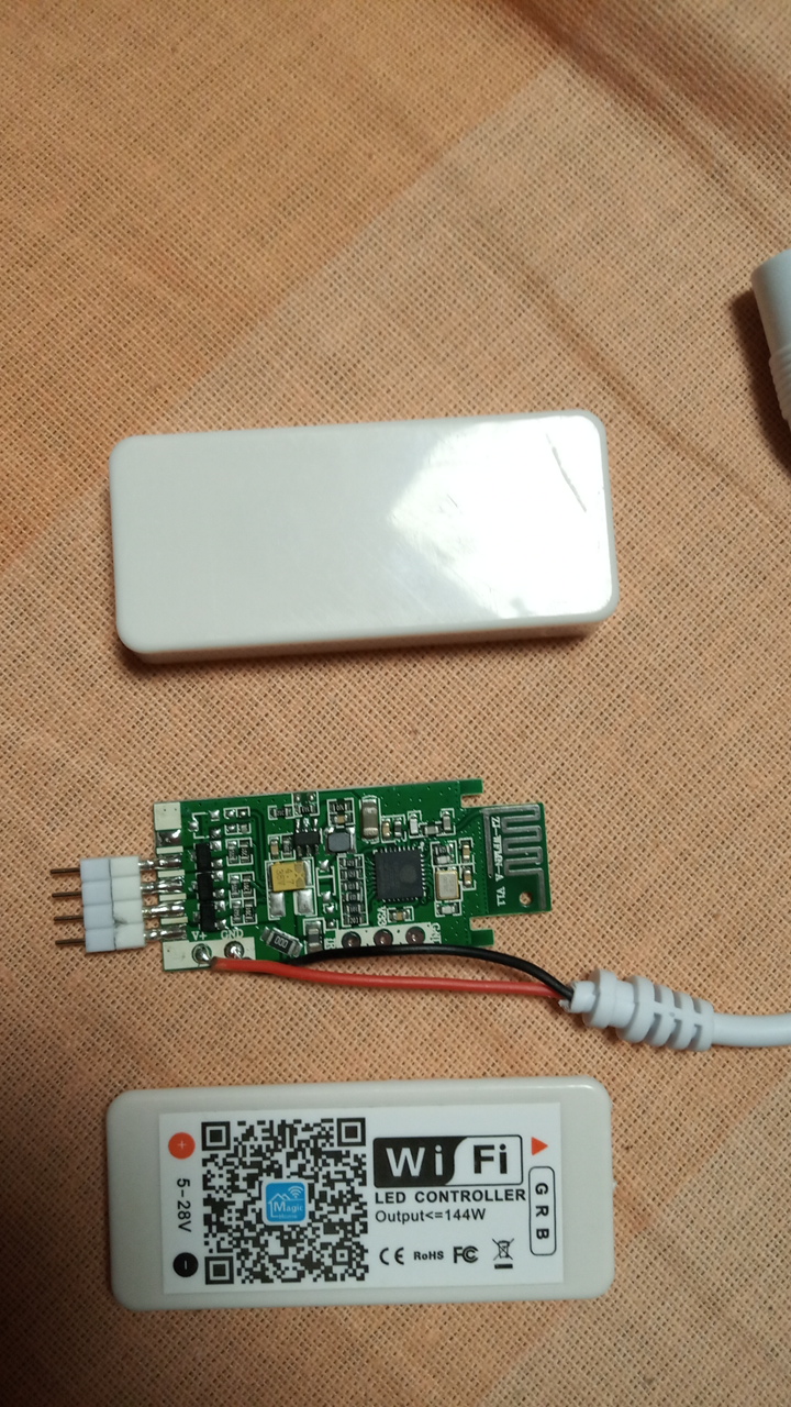

В понедельник получил 6 штук MagicHome WiFi rgb модулей.
Сначала думал меня продавец надурил, но нет - просто они без коробок в пакетах, да еще и мелкие довольно, в итоге пакет не походил даже на пару штук Соноффов...
Структурно - esp8285 и три ключа для нагрузки.
Есть посадочное для четвертого (rgbw модификация) и место для распайки ик-приемника.
Но т.к. брал под панель всего с двумя лентами - четвертый канал как-бы и не нужен. Как и приемник.
Контроллер бывает и на esp8286, но тут как повезет.
Вообще по али - поддерживает до 12 вольт, а по докам и этикетке - до 28...
В теории транзисторный ключ работает по принципу "сколько дали столько выдал", так что при 24 вольтах лента будет светиться как надо...
Перепрошил все шесть на Тасмоту...
Припаяться, прошить, отпаять перемычку, настроить роутер, перепрошить на свежую версию, настроить, перепаять все на следующий, почистить от флюса и собрать...
Шесть раз...
Ыыыы!
