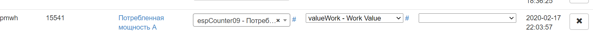

почему у вас pzem выдаёт кВт*ч, а у остальных Вт*ч ?
AK1
Сообщения: 151
Благодарил (а): 23 раза
Поблагодарили: 38 раз
Re: PZEM-004T с ESP8266
Сообщение AK1 » Пн фев 17, 2020 8:09 pm
yray писал(а):
Пн фев 17, 2020 5:07 pm
PZEM выдает в Вт*час
В настройках применяю коэф-т 0,001 для перевода в кВт*час

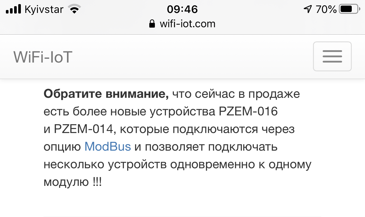

Stunt писал(а):
Чт июл 27, 2017 8:12 pm
Доброго времени суток. Апну тему.
А кто-нибудь сталкивался с таким?
PZEM-004T к 220 подключен, питается от 5v, прошивка ESP от wifi-iot.
Пришли три модуля и на всех трех аналогичная картина....
Уже не знаю куда копать.
Какая версия PZEM-004T?
Последние версии используют протокол ModBus. Нужен переходник. У самого аналогичная проблема.
