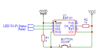

Затея такая что достала броадлинк розетка своей не стабильностью вот решил заменит мтк микруху на есп. Место хватает только пины не соответствует, но не беда. Мтк такие пины использованы реле+ красный лед активный лог высокий, лед синий актив лог низк, буттон даёт при нажатии высокий уровень вот тут вопрос

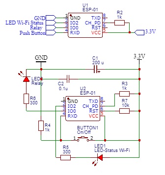

Такая вот схемма:

ресет пробовать подтягивать к питанию через резистор, на питание добавить конденсаторы прям у еспи. и кнопку я бы переделал, чтоб к земле тянула ногу

вот такую (верхнюю) схему хочу впаять в Broadlink розетку, там уже есть обвязка по питанию, лед, реле, только сопротивление добавлю на пин запуска. А ниже вот стендовая схема, в место ESP-01 пробовал и WEMOS ставить, так последовательности от чего слетает прошивка и не уловил. но как только начинаю всё настраивать например Tasmota интерфейсе всё работает и через web и локально от кнопки, а черес несколько минут перестаёт регировать, прошивка становится на исходную точку доступа с ip 192.168.4.1
Что то делаю не так, не пойму. Может и не правильно подключена кнопка, придётся дорожки перерезать и подпаивать
