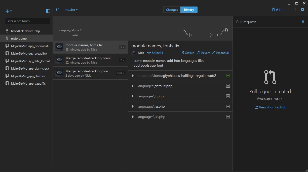

Сергей...не могу блин нормально пул реквест сделать =D...первый раз открыл - он мне показал, что я изменил 74 файла, хотя я трогал всего 5))
Второй раз вроде более менее нормально, но каким то образом он зацепил saverstore, и прикрутил LICENCE какой то...а в клиенте не отображает это
Видимо я чего то не понимаю =D...глянь вообщем...там по фигне изменений)
Но нормально открыть так и не понял как...

особенно это: 04/14/2017 21:09 Merge remote-tracking branch 'refs/remotes/sergejey/alpha' (by nick7zmail)
потому как: Showing 228 changed files with 70,800 additions and 4,249 deletions.
сильно!

Сообщение nick7zmail » Ср апр 19, 2017 3:38 pm
А я говорил что комит нормально не мог создать :-D
В конце таки вроде получилось, но изменений там всего 5 файлов...
Может это был мердж из альфа ветки в основную?
Если чо я не виноват :shock:
