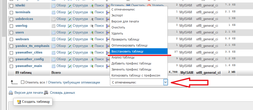

Таблицы проверил.
Проверка таблиц.jpg (525.72 КБ) 6313 просмотров
На 3 таблицах вот такая надпись, но я так понимаю дело не в этом ?
Проверка таблиц-2.jpg (154.04 КБ) 6313 просмотров
Как обновить ядро ?
SoulTaker
Сообщения: 141
Благодарил (а): 16 раз
Поблагодарили: 76 раз
Сообщение SoulTaker » Ср сен 05, 2018 11:32 am
Jilber писал(а):
Ср сен 05, 2018 11:25 am
Как обновить ядро ?
Если в панель не заходит, то вручную. Качаете архив нужной ветки.
Стабильная: https://github.com/sergejey/majordomo/a ... master.zip
или
Альфа: https://github.com/sergejey/majordomo/archive/alpha.zip
И распаковываете в папку C:\_majordomo\htdocs, ответив Да на вопрос о замене файлов.
Только обратите внимание, что распаковывать из архива нужно не папку majordomo-alpha или majordomo-master, а ее содержимое.
