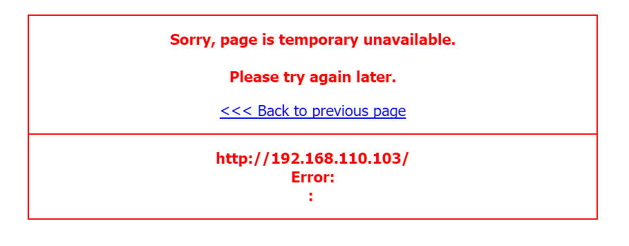

Отличное обновление! Просто супер. Ибо восстановив тупым переписыванием папки www в распберри удалось запустить систему. Но начали падать циклы. Разрешив shot_tags циклы вроде стали работать. Нажимаю заветную кнопочку "обновить" и в итоге:

И соответственно в общей картине:
- Снимок.PNG (14.5 КБ) 14982 просмотра

Я даже не знаю, как это прокомментировать. В обновлениях нет ничего, связанного с вышеописанными ошибками. Проблема с запуском была из-за использования short_tags в стороннем модуле, проблема с phpmyadmin вообще никак с системой не сязана, проблема с соединением с базой данных.. ну тоже не могу судить, почему база данных перестала работать у вас. Хотите, могу подключиться посмотреть состояние сервисов вашей операционки, но тогда скиньте ssh доступ в личку.
