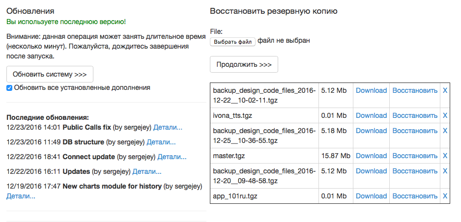

Но возвращаясь к грустному, записал образ МД, расширил его на всю карту, закинул в соотв. папку 2 скаченных с умершего МД файла бэкапа и попытался сначала обновится сразу из одного из них, получил какую то ошибку.
Следующим шагом стало обновление самой системы стандартными средствами, оно прошло без ошибок, попытка восстановить что то из того или другого архива приводит к зеленой надписи complete и ...всё. Больше видимых изменений нет.
Снимок экрана 2016-12-25 в 10.54.48.png (149.96 КБ) 9104 просмотра

Может я просто смысл резервной копии неправильно понимаю и она восстанавливает что то, но я это что то не ищу просто? ))
После перезагрузки "hello, world", но по сути то изменений нет, вкладки календарь, продукты и пр., то, что было удалено изначально
Появились дополнения, дефолтные тоже остались, все дополнения без настроек (а смысл такого бэкапа?), в общем кромешный адЪ, для чеге опция резервной копии вообще? Имхо лучше заменить ее надписью "Перед обновлением сделай клон системы сам"

-для создания резервных копий я ставил галки в чекбоксах внизу страницы, если этого не достаточно, то что нужно было делать еще? делал это перед каждым обновлением, файлы скопировал с карты после ее извлечения из МД
-какой примерно размер должен быть у этих файлов, если из моих данных там было несколько шаблонов повдения, 2 сцены, 2 картинки в пдф (схемы водоснабжения) и модули (openweather, ivona tts, еще несколько) и по сути всё.
файлы получились чуть больше 5 мб каждый

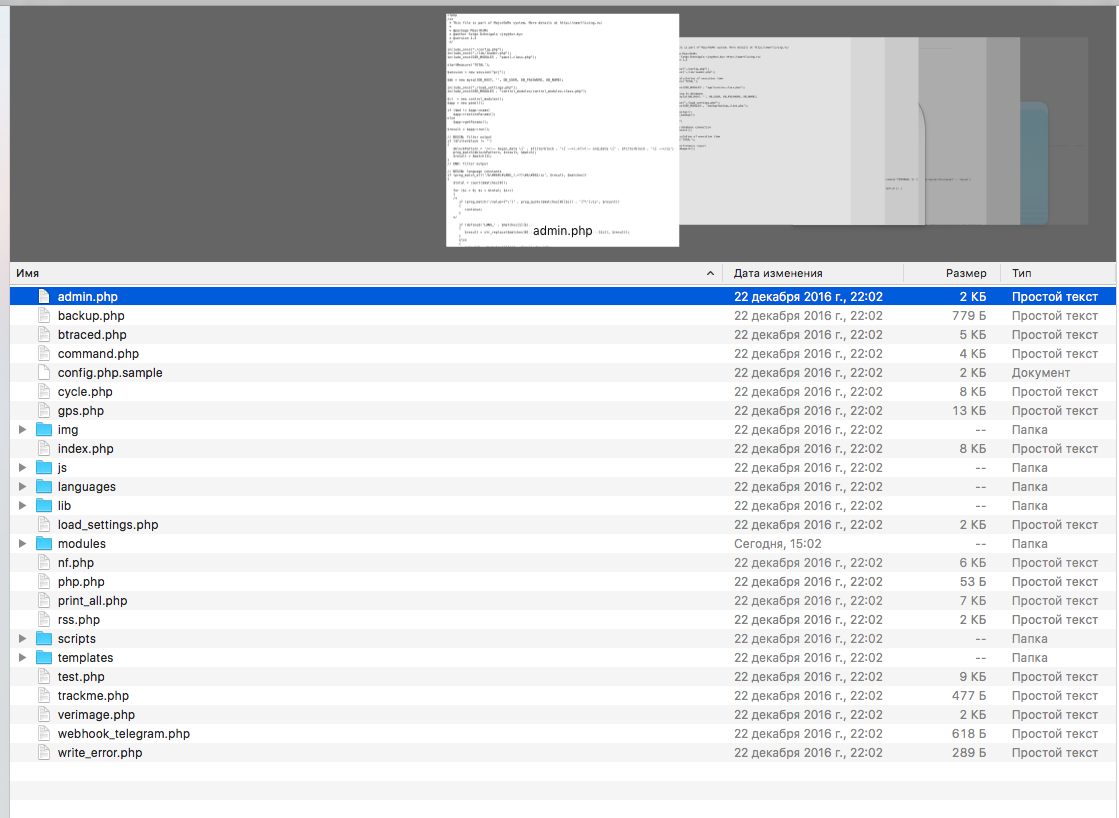

при распаковке архива получаю вот такую папку, это рез. копия или нет?
Возможно не нужно было пытаться восстановить систему до обновления, либо нужно было обновлять МД версией датированной до даты создания архива?

ЗЫ. Спрашиваю уже не для того, чтобы восстановить, а скорее на будущее, если все же делать что то на базе МД, то как это делать без таких коварных фейлов?

Вы создаете резервную копию, отметив галками пункты. Файл появится в правой таблице. Скачиваете его себе на комп до лучших времен. При необходимости восстановления, выбираете его кнопкой "обзор". Загружаете и потом (после появления его в правой таблице) нажимаете восстановить. И все. Никаких проблем.
сколько я раз это сейчас проделал, увидел конечно несколько приложений, которые у меня были, но в них ни api ключей, ни других настроек, ну и шаблоны поведения пусты

Denis_k писал(а):сколько я раз это сейчас проделал, увидел конечно несколько приложений, которые у меня были, но в них ни api ключей, ни других настроек, ну и шаблоны поведения пусты
Под nix* MDM? Если да, то скорее всего проблема в разрешениях для файлов. Потому как я немало переставлял MDM и из резервной копии все поднималось. Зайдите с помощью WinSCP и посмотрите на разрешения которые у Вас на папке www и вложенных. Правой кнопкой - кто пользователь и что разрешено.
