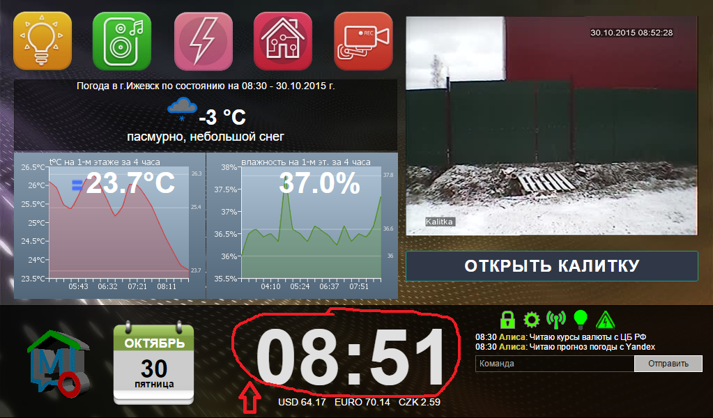

После установки последнего исправления websockets на сцене перестало обновляться время:
Скриншот 2015-10-30 08.53.27.png (554.72 КБ) 10516 просмотров
код такой:
<div style="font-size:112px;font-weight:bold;color:rgb(224,224,224);">%ThisComputer.timeNow|2%</div>
без |2 ситуация та же
обновляется только при обновлении страницы!
