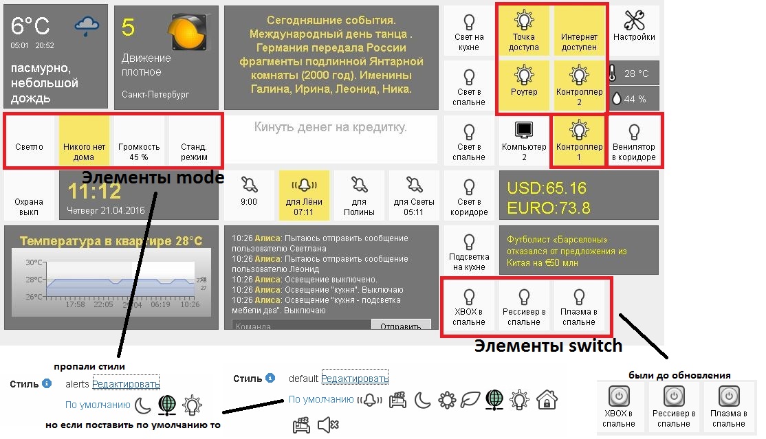

после последнего обновления слетают стили у элементов mode и switch в сценах
а точнее перестает видеть картинки.
если я выбираю картинку по умолчанию в элементах mode то они появляются но пропадают в switch
короче это надо видеть. непонятно и перестал работать маркет
