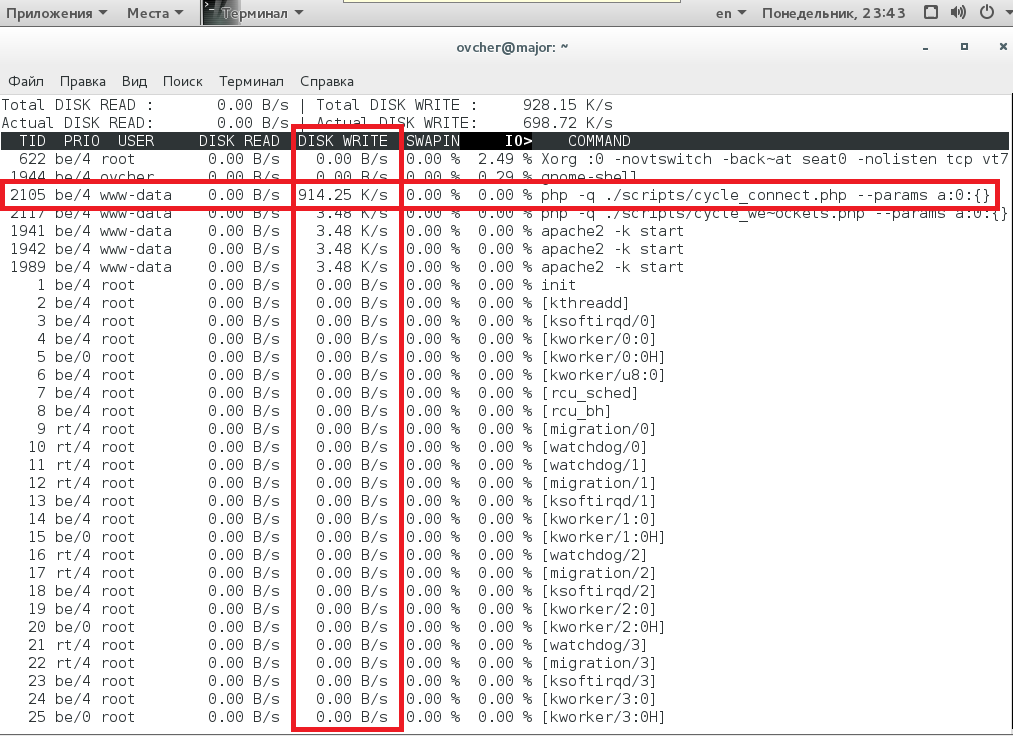

ovcher писал(а):Отчитываюсь. Пол дела, можно сказать, я сделал.
Запустил утилиту iotop, которая мне сразу подсказала что с винтом балуется cycle_connect.php
Открыл, убрал пробелы после s, в общем, так было:
('Y-m-d H:i:s ')
так стало:
('Y-m-d H:i:s')
. Жрать дисковое пространство стало гораздо меньше.
Этот пробел был причиной? Честно говоря, не могу принять такой вариант ибо не понимаю... Больше точно ничего не меняли, может совпало? Ну никак не могу сопоставить одно с другим :)

По шагам. Отлавливаю iotop что хулиганит, вижу что это cycle_connect.php, в среднем льет на винт 1500 K/s, просматриваю код и походу, на автомате, убираю пробелы больше ничего, пока, не вижу, сохраняю cycle_connect.php. Глянул свойства, диск порядочно заполнен, перезагружаю, смотрю iotop, вижу льет уже в районе 500 K/s, факт. Я тоже прекрасно понимаю что пробел там не играет ни какой роли, но тем не менее констатирую как есть.
На Ваш вопрос, пробел ли был причиной? Нет, не пробел. Причиной, как я считаю был тот код что Вы дописали после @return void, я попросту, пока, раскоментировал три вот этих строчки:

Да, глянул, iotop я не дал, каюсь, но уверяю Вас, там нет ничего такого что бы "опытный глаз" не смог понять с моих слов.
Есть столбец Запись на винт. Везде по нулям и только в одном месте 1500 B/s и это cycle_connect.php. Если интересен сам интерфейс вот:
Вот и вся тайна "мадридского двора"
Как видите ничего сверх естественного или снова закомментировать цикл чтобы показать лично Вам, Вы только скажите, я без проблем.
Остальные свои изыскания я вроде опубликовал.

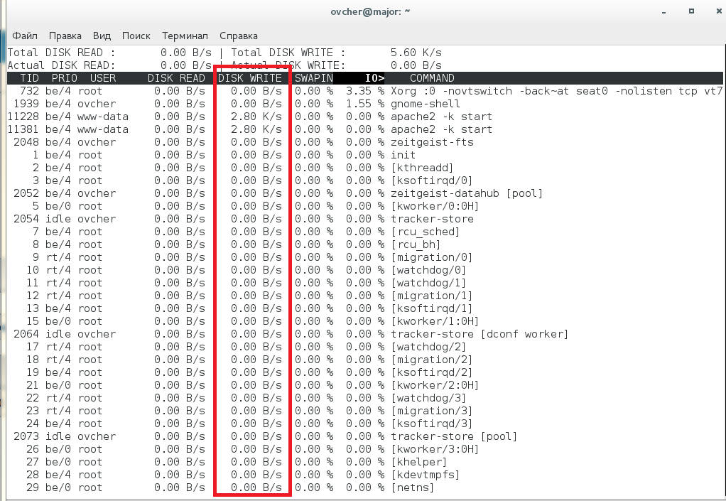

Да, хотелось бы увидеть вот это
ovcher писал(а):Еще iotop указал на некие params
ovcher
Сообщения: 183
Зарегистрирован: Сб сен 12, 2015 3:11 am
Откуда: Волгоград
Благодарил (а): 60 раз
Поблагодарили: 39 раз
Re: Ещё немного обновлений
Сообщение ovcher » Пн мар 21, 2016 11:47 pm
Пожалуйста:
