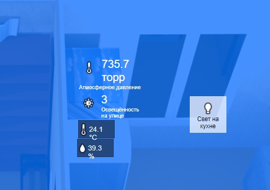

Далее...по простым устройствам небольшой отчет....решил просто создать сцену с планом квартиры...ранее у меня такая не зашла...да и ща не очень понравилась)) Мне больше в виде дашбордов нравятся интерфесы...не суть...в общем с чем столкнулся:
1) Датчики температуры/влажности
-Датчики температуры отображаются по-старому...а датчики давления, к примеру, по-новому...в дашборд они вставляются одинаково...а вот на сцене выглядят так
Трудночитаемы на светлом фоне
Разное оформление
Куда подевалась опция "использовать фон", или как-то так?...у датчиков температуры/влажности есть фон, а у давления - нету...а где включить/отключить - на найду((...конечно можно всё подрисовать при помощи css....но ведь было, вроде, раньше...или ща как-то по-другому можно это сделать?
