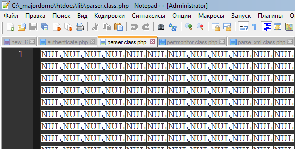

Сообщение Vovix » Вт дек 05, 2017 4:06 pm
произошло экстренное отключение электропитания
и теперь, даже после восстановления таблиц через phpmyadmin4
не могу зайти
Fatal error: Class 'parser' not found in C:\_majordomo\htdocs\modules\application.class.php on line 374
куда он делся? и как его вернуть?
Мой -CONNECT-
Vovix
Сообщения: 1155
Откуда: г.Ижевск
Благодарил (а): 60 раз
Поблагодарили: 532 раза
Сообщение Vovix » Вт дек 05, 2017 6:18 pm
в папке lib
есть parser.class.php
но он содержит полную хрень:
Скриншот 2017-12-05 19.16.01.png (21.44 КБ) 7873 просмотра

Сообщение Vovix » Вт дек 05, 2017 6:44 pm
решил проблему:
1) взял файл (содержимое) parser.class.php с github.com/sergejey/majordomo
2) поскольку смог нормально зайти после этого только в пункт Обновление, то обновил систему от туда!
теперь вроде все нормально!!!
но странно, понятно, что поломались таблицы базы данных, но почему затерлись файлы php?
Мой -CONNECT-
Сообщение nick7zmail » Ср дек 06, 2017 1:42 pm
Флеха умирать начинает, возможно....когда-то было такое...выглядело примерно так же.
Vovix
Сообщения: 1155
Откуда: г.Ижевск
Сообщение Vovix » Ср дек 06, 2017 2:23 pm
nick7zmail писал(а):Флеха умирать начинает, возможно....когда-то было такое...выглядело примерно так же.
как бы так и было бы...
но у меня Windows и HDD! Экстренное отключение питания так подействовало!
Мой -CONNECT-
Сообщение nick7zmail » Ср дек 06, 2017 5:07 pm
А, да...вполне экстренное отключение может так подействовать.
