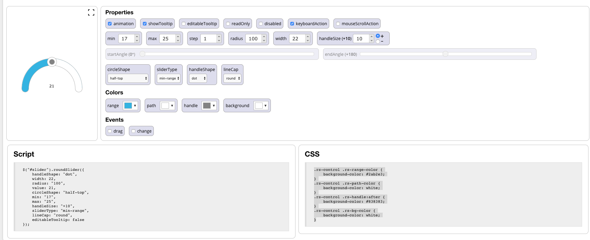

Кнопки для изменения желаемой температуры, оказались не эффективны :(
На странице выводим значение target, а потом изменяем его кнопками + и -. Происходит видимая задержка. Пока MD заменит значение и отобразит новое.
Теперь думаю в сторону полукругового слайдера на js.
вот тут конструктор:
https://roundsliderui.com/playground.html
пытаюсь теперь его, как то прикрутить.
Внизу можно вывести текущую температуру, а сверху например желаемую.

сразу разберись какой джквери в мажорике стоит (дабы его не подгружать) - а потом уже крути все остальное
вот тебе слайдер работающий для твоего варианта , вот над ним и извращайся
<input type="range" name="slider11" onChange='ajaxSetGlobal("%.object_title%.value", value);' value=%.value% min="0" max="100" step="1" >%.value%</input>
или так
<input type="range" name="slider11" onChange='ajaxSetGlobal("%.object_title%.value", value);' value=%.value% min="0" max="100" step="1" ></input>
<p style="color:red;">%.value%</p>
