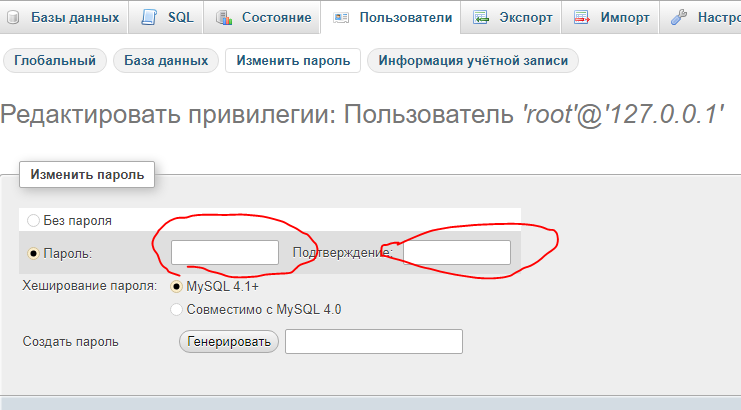

- Сообщения: 25
- Зарегистрирован: Пн дек 12, 2016 7:51 am
- Благодарил (а): 11 раз
- Поблагодарили: 1 раз
Попробовал изминить пароль в ./config.phpsergejey писал(а):пароль доступа к базе данных не меняли? ругается на это... или может ./config.php правили? там пароль должен быть задан, а судя по ошибке он не используется. попробуйте проверить. если образ по-умолчанию, то пароль будет rootpswkas58 писал(а):Вроде не чего не менял. Уже второй день вываливает вот такая системная ошибка:Подскажите в чем проблема?Код: Выделить всё
1045: Access denied for user 'root'@'localhost' (using password: NO) Backtrace: #0 /var/www/lib/mysqli.class.php(135): registerError('sqlconn', '1045: Access de...') #1 /var/www/lib/mysqli.class.php(106): mysql->Connect() #2 /var/www/scripts/cycle_zoneminder.php(24): mysql->__construct(NULL, NULL, NULL, NULL, NULL) #3 {main}
Define('DB_HOST', '127.0.0.1');
Define('DB_NAME', 'db_terminal');
Define('DB_USER', 'root');
Define('DB_PASSWORD', 'rootpsw');
- ErrorBD.PNG (37.38 КБ) 9042 просмотра
- nick7zmail
- Сообщения: 7573
- Благодарил (а): 121 раз
- Поблагодарили: 2010 раз
Пароль на базу меняется на главной страничке.
viewtopic.php?p=51790#p51790 чтобы этот пароль не слетел после ребута.
После чего надо воспользоваться ещё 1 лайфхаком)) Raspberry Pi3+Broadlink+esp8266 (blynk)+AMS
Услуги в профиле коннект

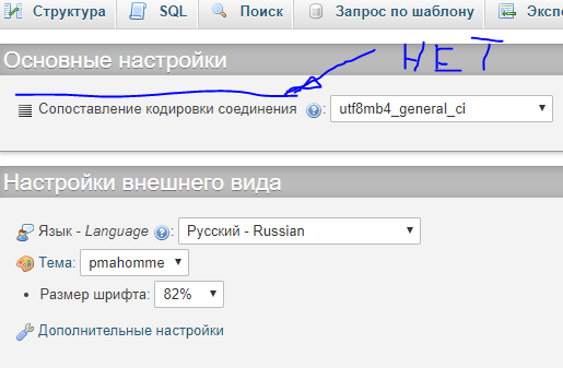

- Сообщения: 25
Я согласен, но фокус в том что этой строки у меня нет.nick7zmail писал(а):Пароль на базу меняется на главной страничке. viewtopic.php?p=51790#p51790 чтобы этот пароль не слетел после ребута.После чего надо воспользоваться ещё 1 лайфхаком))
- Error.PNG (27.63 КБ) 8976 просмотров
- nick7zmail
- Сообщения: 7573
Хах)) Забавно. Попробуйте поменять, как вы раньше меняли, и не перезагружаясь выполнить это viewtopic.php?p=51790#p51790. Всё таки должно помочь.
