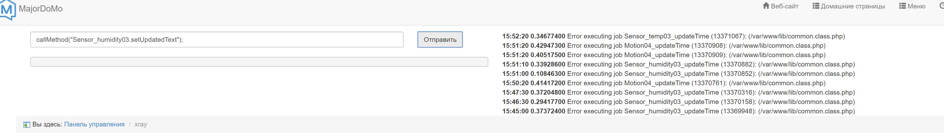

помогите решить в X-ray постоянно выдаёт

как его можно убрать?

Сообщение sergejey » Вт сен 19, 2017 3:33 pm
ингвар писал(а):помогите решить в X-ray постоянно выдаёт
Зайдите в раздел X-Ray -> Timers, там будут таймеры вида *_updateTime с кодом (типа "callMethod("nooTemp4.setUpdatedText");"), попробуйте этот код выполнить отдельно через ту же консоль и посмотрим, что будет. Может быть какая-то ошибка вылезет -- будем знать с чем бороться )

Сообщение ингвар » Вт сен 19, 2017 3:58 pm
Ошибок нет , вообще пусто в ответе
