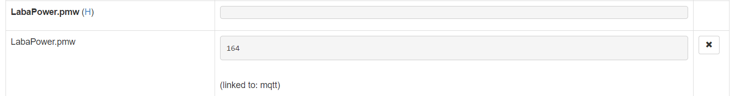

Уставши бороться с SD картами на распберри , переполз на Intel и Debian. Вроде более-менее нормально, но возник косяк, не знаю как его побороть. Подробности на картинке. Жирная строка создана в разделе свойства, бледная - рабочая.
Графики данные с жирной строки не применяют. Т.е. выбрал объект - свойства. Применил - свойства пустые.

Только что столкнулся с такой же проблемой.Sapizdullin писал(а):возник косяк, не знаю как его побороть
Удаляю свойство на уровне экземпляра объекта, а оно все равно создается при попытке записать это свойство.
При этом одноименное свойство на уровне класса игнорируется.
Оказалось, что при записи я указывал имя свойства с пробелом в конце...
Логично было бы триммировать в SetGlobal()...
