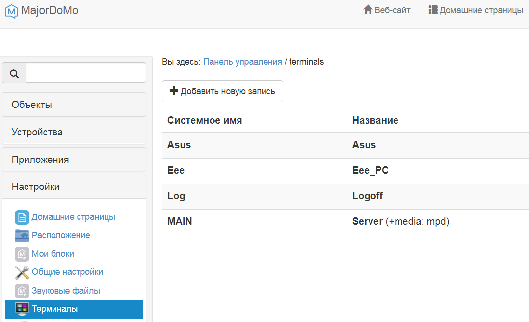

Vovix писал(а):
Чт апр 12, 2018 9:10 am
Какие-то из последних обновлений привели к более частому возникновению более частых перезагрузок Вебсокетов на системе с Виндой:
09:55:13 0.14754300 Closing thread: c:/_majordomo/server/php/php.exe -q ./scripts/cycle_websockets.php --params "a:0:{}">>C:\_majordomo\htdocs/debmes/log_2018-04-12-cycle_websockets.php.txt
а именно каждые 10 минут!!!
все кто пользует МДМ в Windows, пожалуйста, внимательно посмотрите X-Ray!!!
неужели это только у меня?
Эти частые перезагрузки цикла вебсокетов ведут к частой "тормозной" реакции интерфейса системы...
Наверняка, и я встречал сообщения, многие сталкиваются с большой задержкой на действия в интерфейсе (в меню или сценах)
проверьте, возможно, причина в частом перезапуске вебсокетов....
Я знаю ))) Вовикс любит эксперименты
По теме, имхо, это началось с обновления про "плееры"/"терминалы"
(чет кнопку спойлер не вижу)
Вот, к чему веду, почти все ошибки пропали, хм.
