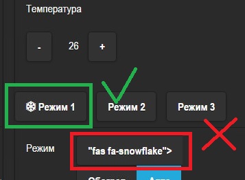

Ну раз уж тут о багах отписываются - наткнулся на ещё 1 таковой...
Короче суть такая - если в название кнопки, к примеру, закидывать картинку/иконку шрифта - всё ок (см. рядом с режим 1), а если в radio-button (точнее в его пункты) - хавается чем-то часть тэга, и всё печально заканчивается (ниже режимов). При чем когда вручную radio элемент через html вставляешь - всё относительно ок. Просьба поправить. Сам - даже не знаю куда лезть. Конечно могу найти часов за 5 копания в jquery...но, думаю Сергей с этим профессиональнее справится))
