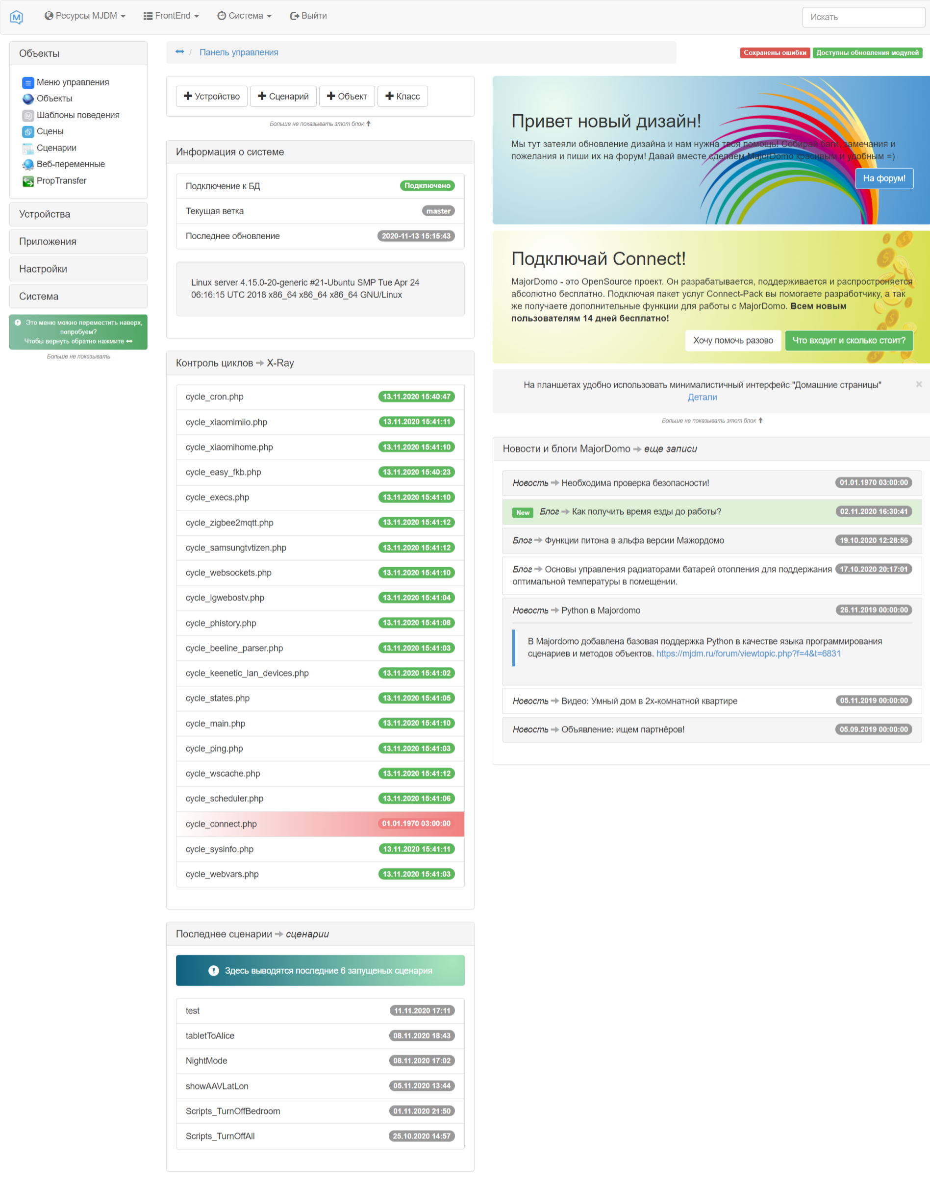

Добрался наконец скачать и глянул интерфейсик вживую))...
Пока что бросилось в глаза:
1) при наведении на меню строки ниже курсора как бы "скачут" на пару пикселей вниз...оч раздражает. Сделал даже гифку, чтоб загрузить, но она не грузится зараза)) Большой сильно размер видимо.
2) Выделенный модуль в панели слева, и выделяемый при наведении - фон одного цвета, немного неинтуитивно...
3) Не понял назначения мониторинга циклов на главной страничке...Во-первых у меня их много и они ниже всего и вся уезжают)) во-вторых назначение этого виджета? он яркий, да, красивый, не спорю, занимает много места, но при этом функционала запустить/перезапустить/остановить цикл - там нет...а ещё до кучи - время там не обновляется в онлайн режиме, как на вкладке в иксрэе...Лучше бы компактный информер сделать формата "все циклы запущены", или "остановлено 5 циклов", и переадресацию к xray->services...а вот туда бы - уже ваш красивенький интерфейс...Решение и компактнее и функциональнее.
4) Ну и как ранее писал - с этой недопанелькой бы что нить сделать...либо на всю растянуть, либо убрать вовсе...место занимает, а пользовался ли ей кто нить за 10 лет? Лично я нет...там всего лишь отображается выбранный в данный момент модуль, который и так подсвечивается в панели слева....вот в интерфейсе для планшетов, где нет левой панели - ешё можно её показать, а в этом, помимо урезания места она по сути смысловой нагрузки не несет...ну тут уже на ваше усмотрение - останется, дак останется...главное чтоб восприятие не ломала на 2/3 страницы...панели так не делают)))

nick7zmail писал(а):
Чт ноя 12, 2020 4:40 pm
Есть такое, поправлю
Я это не трогал, дабы не шокировать сразу юзеров, исправим
Он будет переделан, это пока так, место занимает просто
"Недопанелька" называется бредкрумз (Хлебные крошки) и она очень полезна, если ее использовать. Использовать ее мы будем, просто не все сразу. И на 2/3 их делают =) Просто нужно кнопки справа убрать и перерисовать...
Спасибо за обзор =)
P.S. Dashboard - это место где собирается в кучу вся нужная информация о работе приложения/системы. Он не подразумевает управление элементами, просто информация, чтобы 1-го взгляда хватило, чтобы понять что все ок.

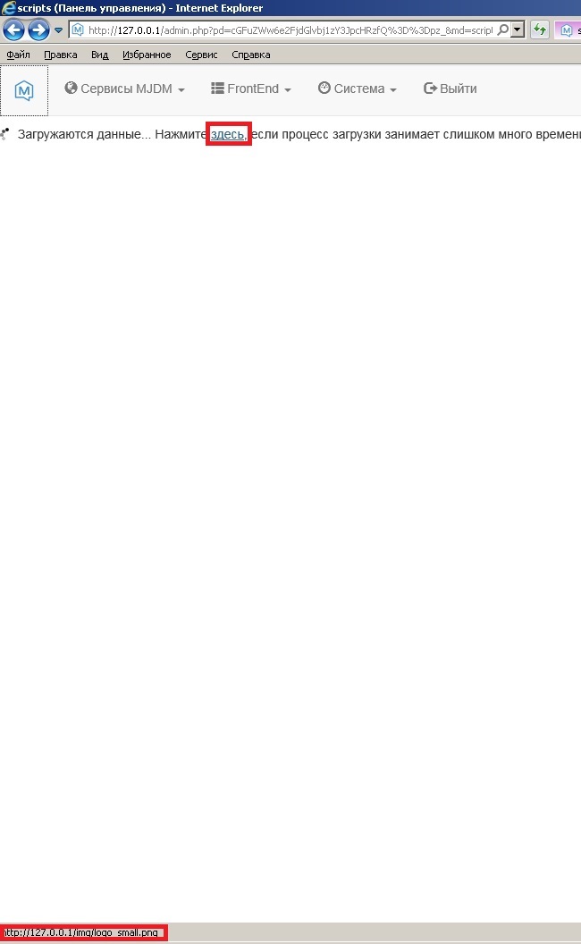

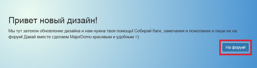

Кнопка "На форум" только у меня не работает ?
Нажатие на кнопку ""здесь" действительно должно перекидывать на логотип MajorDoMo (http://127.0.0.1/img/logo_small.png) или должно вести на какую-то страницу ?

Jilber писал(а):
Чт ноя 12, 2020 5:43 pm
Обновите файлы. Просто перекачайте и распакуйте

SmoKE_xDDD писал(а):
Чт ноя 12, 2020 5:17 pm
Я знаю, как это называется))) просто не знаю - знают ли об этом остальные, по-этому указываю на элементы максимально понятно =) В данном случае "панелька с надписью Панель управления" - единственное что придумал, чтоб указать на элемент)). Они как правило используются либо на прозрачном фоне (возможно даже с собственным обрамлением каждого указателя), либо, раз уж в бутстрапе они обрамлены панелькой по дефолту - панелька обычно во всю ширину, дабы не ломать эстетику (особенно на фоне практически четко обозначенного контейнера ниже)...в общем как по мне с col-md-12 она смотрится более к месту.
Я вкурсе)) по-этому и сказал, что карточка с информацией формата
_________________________
|15/18 циклов запущено |
И отсылкой в Xray при клике на неё - будет информативнее, и занимать гораздо меньше места, которое освободится под другие важные элементы....например стату можно вывести в системе столько-то девайсов, столько-то объектов, столько-то модулей...бесполезная конечно инфа...но в рамках дашборда будет вполне гармонично смотреться....

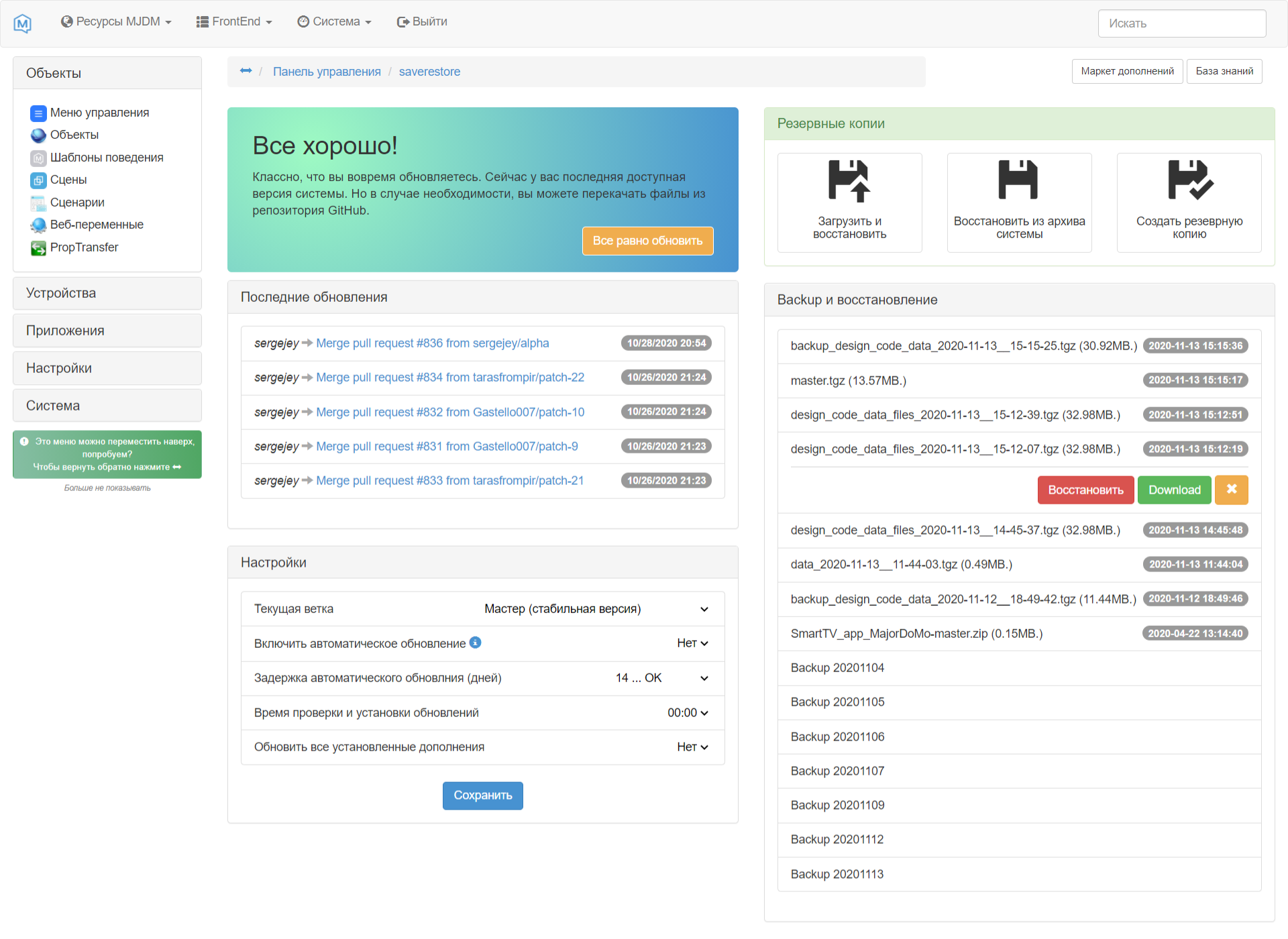

СкриныПоказать
Ссылка в 1 посте, перекачайте и замените файлы!
