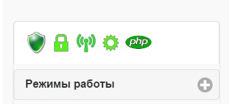

Если в метод checkState объекта System добавить следующий код, то в статусе системы можно будет видеть наличие сохранённых ошибок:
$tmp=SQLSelectOne("SELECT ID FROM system_errors WHERE ACTIVE>0 LIMIT 1");
if ($tmp['ID']) {
  $yellow_state=1;
  $details[]="Сохранена системная ошибка";
Bagir
Сообщения: 1615
Благодарил (а): 212 раз
Поблагодарили: 375 раз
Re: Модуль Ошибки системы
Сообщение Bagir » Ср янв 14, 2015 2:35 pm
sergejey писал(а):Если в метод checkState объекта System добавить следующий код
Волшебно! Уже прикручиваю к шестеренке )) Очень полезная штуковина. Еще бы получить нечто подобное на ошибки в коде, которые появляются в debmes.
А возможно их тоже собирать в таблице system_errors? Анализируя имя в CODE можно даже различные условия писать. Я давно хочу оживить свой значок php. Хоть вроде и не новичок, но ошибок в коде все равно как и раньше делаю море.
