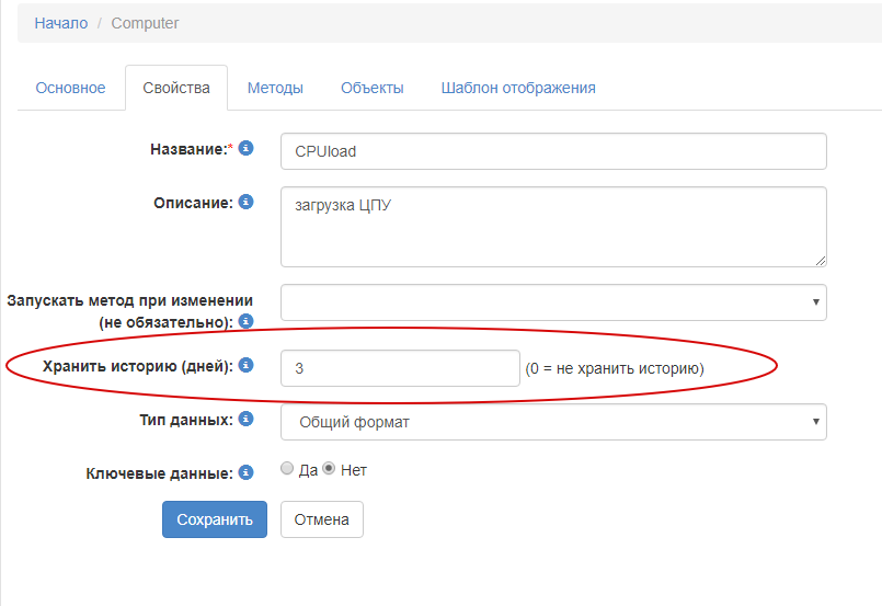

webms
Сообщения: 498
Благодарил (а): 221 раз
Поблагодарили: 88 раз
Сообщение webms » Сб май 12, 2018 8:59 am
А смысл от этого поля в объектах если чистка работает только в optimizer?
ps: только сегодня заметил что история не очищается, чистит только optimizer
