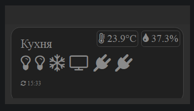

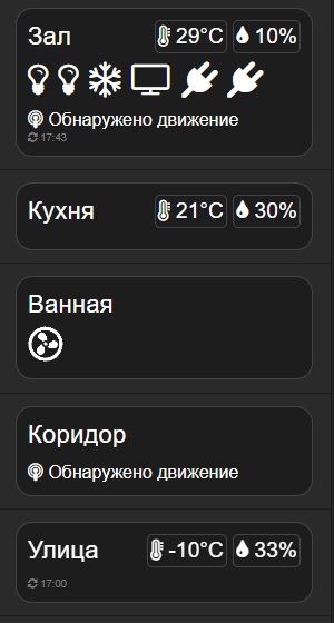

Продолжаем эксперементировать с шаблонами)) на этот раз шаблон класса Rooms.
Благодаря последнему обновлению (да, да, которое сломало меню)) - стало возможно создавать более универсальные шаблоны.
Вот вам пример:
1 шаблон может отображать как маленькие строчки типа как кухня или улица, так и большой объем инфы со статусом и значками, как зал.
У комнат имеются свойства temperature и humidity. Если выставить датчик температуры и влажности в простых устройствах, как основные сенсоры помещения - эти значения и будут попадать в свойства комнаты. И за счет шаблона можно сделать - если свойство есть - отобразить его, если нет - скрыть целиком блок...
Бонусом добавлено пару анимаций (вращение и мигание). Вентилятор, к примеру, реально крутится)))для этого достаточно добавить в css классы "spiner" или "blinker".
В общем не буду томить - вот код
Шаблон класса RoomsПоказать

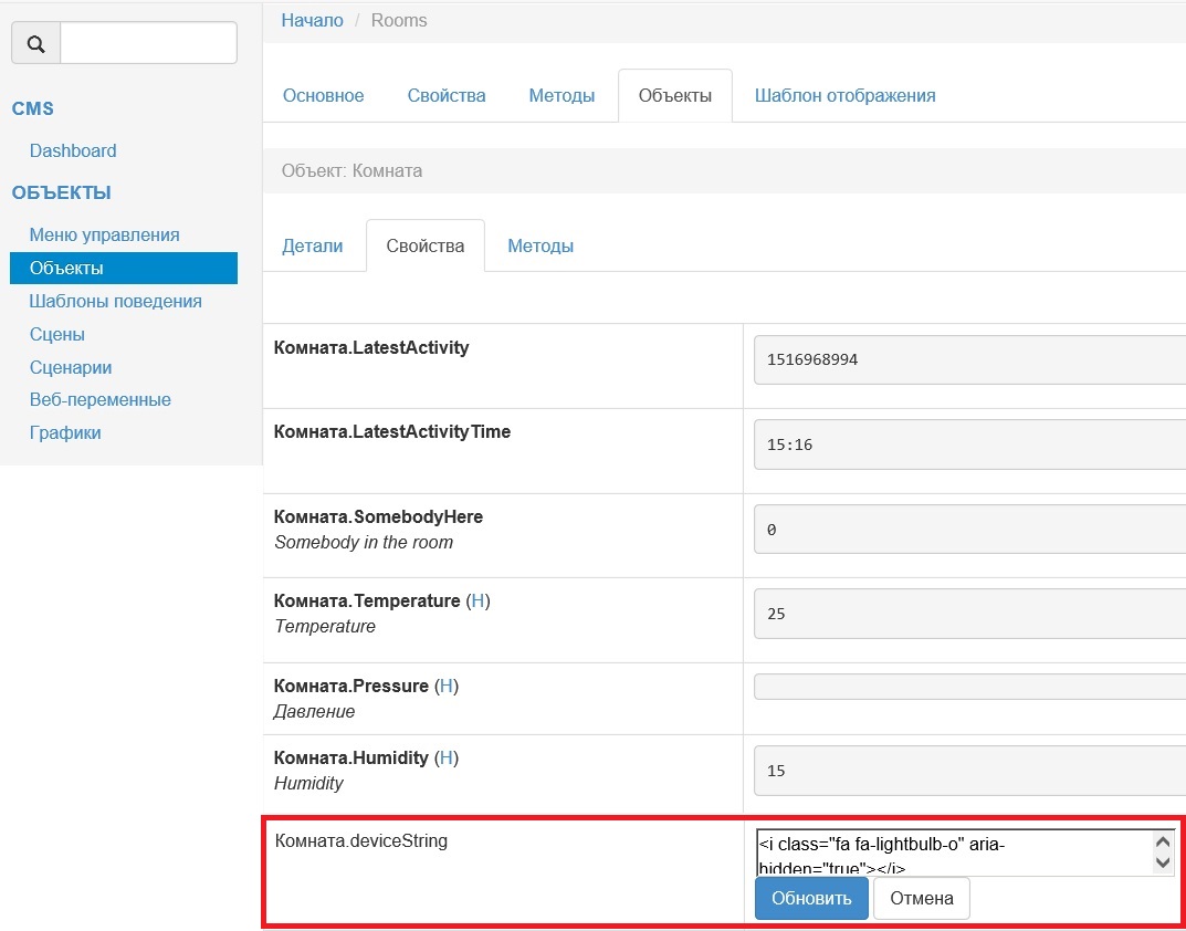

Одно "НО"...надо сформировать полноценную html строку в свойстве .deviceString каждой комнаты с иконками включенных девайсов, к примеру
<i class="fa fa-lightbulb-o" aria-hidden="true"></i>
<i class="fa fa-snowflake-o" aria-hidden="true"></i>
<i class="fa fa-television" aria-hidden="true"></i>
<i class="fa fa-plug" aria-hidden="true"></i>
<i class="fa fa-plug" aria-hidden="true" ></i>
- примерно то, что отображается сейчас в зале.

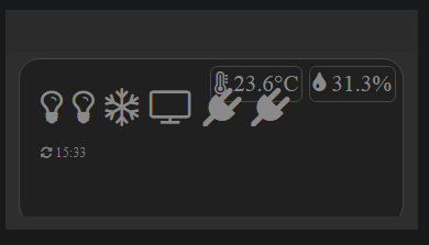

Никита, а не имеет ли смысл, этим виджетам (этот и пользователи) делать класс с несколько разным названием (class="container")?
Гипотетически, если они попадут на одну страницу, то последний объект перебьет своим стилем предыдущие, и пока они у тебя почти одинаковые, но....
или браузер пройдет по ним последовательно, что-то я не задавался этим вопросом ранее!
и потом именно class="container" довольно распространенное наименование класса!
хотя возможно я не прав, но вдруг!?
т.е. я думаю, что названия классов, в данном случае, должны быть уникальны!

А можно поподробнее об этом, вообще не понял где это и куда это.
nick7zmail писал(а): Одно "НО"...надо сформировать полноценную html строку в свойстве .deviceString каждой комнаты с иконками включенных девайсов, к примеру
Jilber
Сообщения: 717
Благодарил (а): 117 раз
Поблагодарили: 113 раз
Сообщение Jilber » Сб янв 27, 2018 3:19 am
Я так понимаю, что сюда:
Сообщение nick7zmail » Сб янв 27, 2018 10:26 am
Jilber писал(а):Я так понимаю, что сюда:
Верно, туда. Ширину виджета, если что, я расчитывал от 270 пикселей...а то они у вас маленькие какие-то вышли)) Более того, как выяснилось - туда можно закидывать надписи тоже с условиями. По идее можно даже обойтись без формирующего скрипта.

Vovix писал(а): Никита, а не имеет ли смысл, этим виджетам (этот и пользователи) делать класс с несколько разным названием (class="container")?
Возможно имеет. Но на сколько я замечал - стили переписываются. т.е. грузится 1 виджет с 1 стилем, грузится второй - переписывает его, грузится третий с 1 стилем - опять переписывает...т.к. стили грузятся из разных мест (типа elemnt9.container, elemtnt10.container и т.д. - вроде они друг другу не мешают....другой вопрос, если у 1 виджета будет этот стиль, а у второго нет. Тогда он точно перепишется предыдущим - и могут быть глюки с отображением. К примеру на сцене у меня переопределён стиль fa (картинки шрифта font awesome), и если я их не переопределяю в конкретном виджете - они подхватывают стиль со сцены, и отображаются коряво.
Да и тем более разные классы стараюсь переименовывать. т.е. loc и time к примеру в этом и в предыдущем виджете - одно и то же, и конфликта точно не будет. container - да, чуть чуть поправил...но с переименованием не заморочился)). Вроде пока траблов не было (пробовал вставлять на 1 страницу - вроде всё ок.
