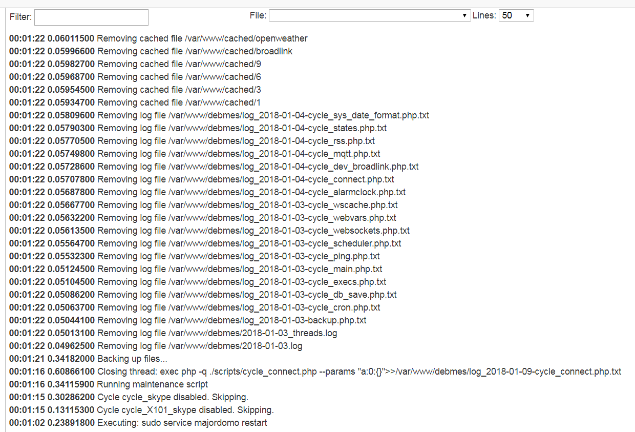

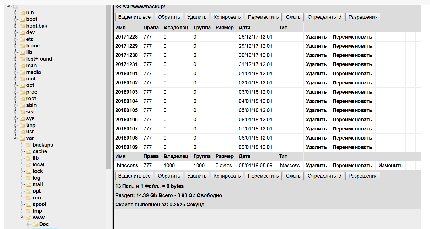

Возможно, я не прав, но мне кажется, что это ошибка, не происходит удаления бэкапов старше 10 дней как описано в startup_maintenance.php
