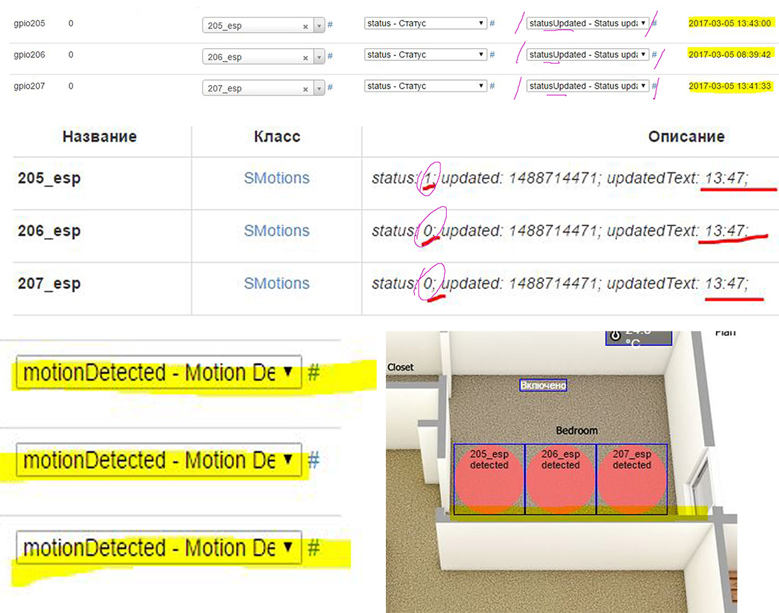

Спасайте, весь мозг свернулся, что я делаю не так.
Имеем esp+MCP23017+MaksMS wifi-iot.com прошивка. На модуле висят три датчика движения которые отрабатывают по прерыванию - все работает(проверял, с модуля приходят верные данные), но:
создаю в Simple Devices 3 датчика движения, привязываю данные из esp и начинается бардак,
1. Если в методах выбрать StatusUpdate то на сцене все отображается нормально но, время обновления датчика у всех одинаковое.
2. Если в методе выбрать motionDetected то срабатывают все датчики сразу - status=1(2 из них спрятаны и не могут сработать по определению).
3. Если методы оставить пустыми то отрабатывает как и при методах пункта 1
В общем все на картинке.
В методах объектов девственная чистота(в смысле кода). Создание объектов как вручную так и автоматом результата не дают

Сообщение DimSun75 » Вс мар 05, 2017 3:40 pm
Я уже писал не раз про простые устройства и датчик движения и тут и Максиму. Без костылей их подружить нельзя. В простых устройствах нужно вызывать метод motionDetected. Причем только тогда, когда датчик сработал. Прошивка от Макса выдает не только сработавшее событие, но и его отсутствие.
Отправлено с моего SM-A520F через Tapatalk
