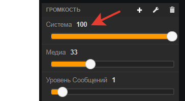

замена status на levelWork
и levelWork на status
ситуацию не меняют, ошибка та же самая только соответственно заменено levelWork на status

Blacking писал(а):
Сб фев 23, 2019 6:25 am
что то не получается настроить диммер (диммер есть в ПУ)
а статус разве не 0/1? там левел нужно индицировать, не знаю, только какой у тебя.
и урл надо по-другому настраивать, посмотри в бз про api и доступ по хттп
http://192.168.1.7/objects/?op=set&object=ThisComputer&p=volumeLevel&v=%VALUE%
а у тебя должно быть что-то типа
http://server/objects/?op=set&object=Dimmer01&p=LevelWork&v=%VALUE%

Сообщение xor » Сб фев 23, 2019 2:26 pm
Мои настройки для громкости, можешь потренироваться
Вот датасорс /api/data/ThisComputer
а настройки - из предыдущего поста
