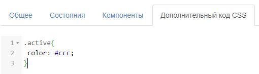

Может быть у вас альфа версия majordomo, где это уже реализовано?
Re: Планы
Сообщение nick7zmail » Ср авг 28, 2019 2:11 pm
На мастере проверил - работает. Говорил мой код скопируйте))
Пробельчик после active поставьте. Синтаксис тут немаловажен.

Пробельчик действительно имеет значение! )) Спасибо за помощь, заработало!
