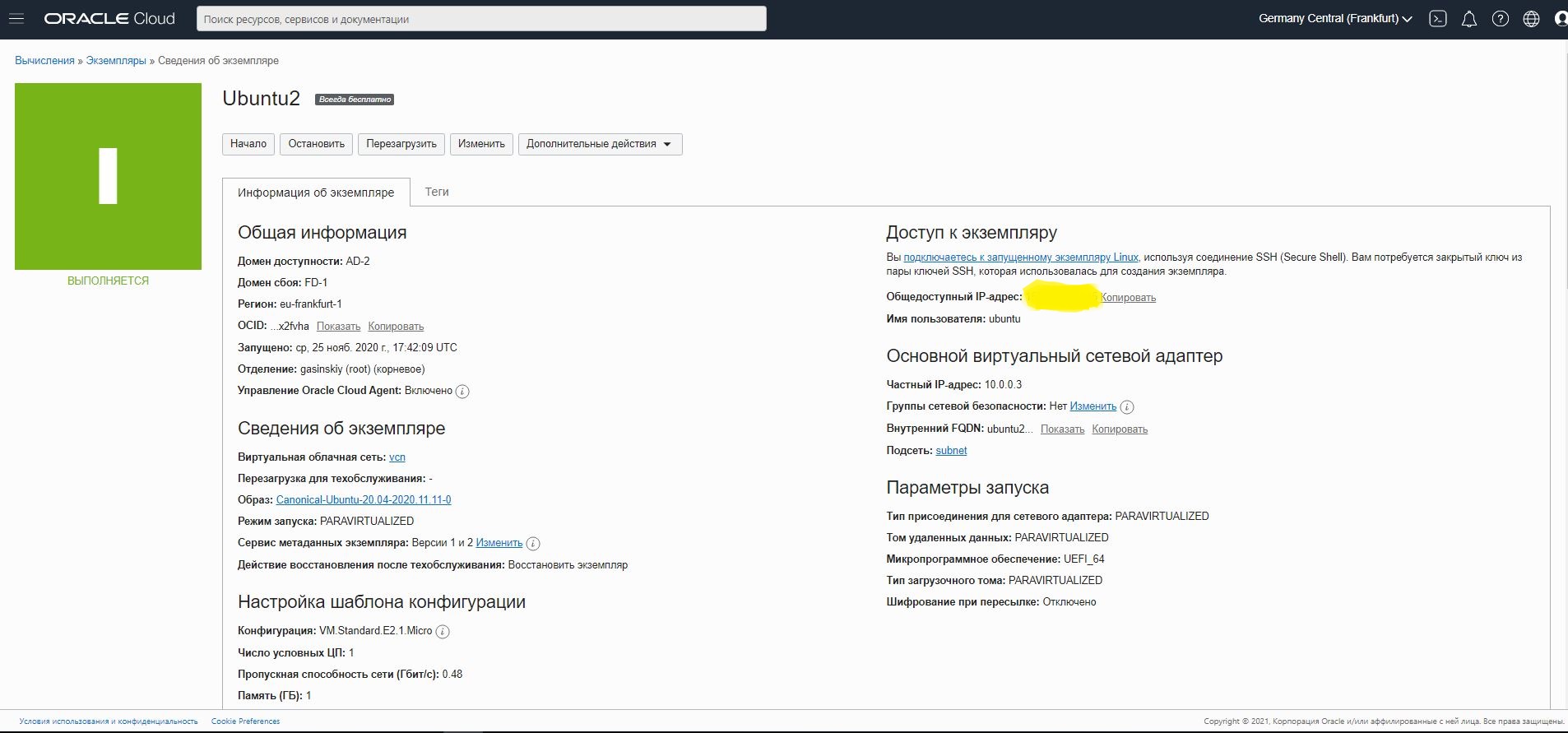

Задался целью организовать удаленный доступ к серверу УД, чтоб можно было занимается настройкой УД с работы, ну и с телефона в случае чего зайти.
Создал экземпляр виртуальной машины Ubuntu 20.04. Установил там Wireguard - имеется следующая конфигурация на wg0.conf:

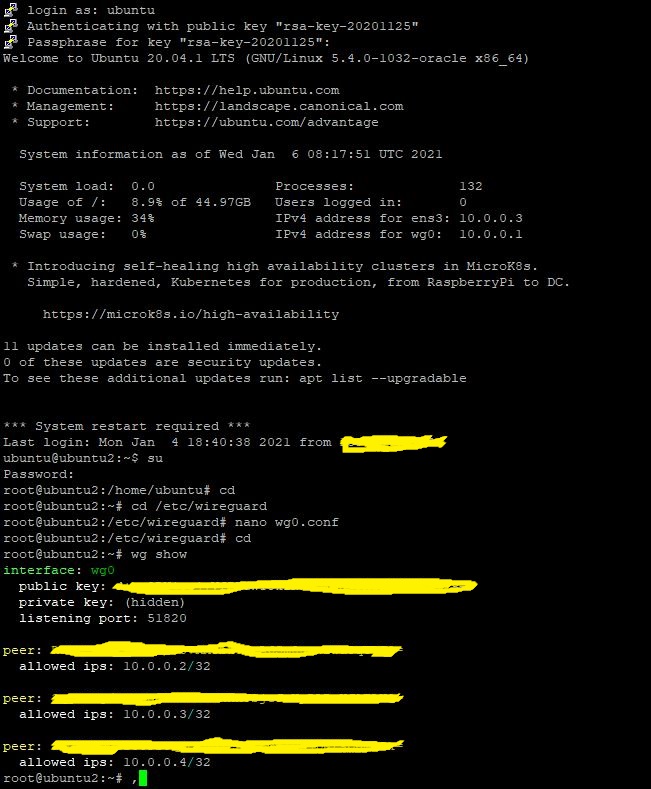

До самой Raspberry Pi еще дело не дошло. Сейчас хотя бы добиться нормального подключения к серверу со всех клиентов, чтоб был интернет, ping между всем клиентами, попасть в локальную сеть.
Почему-то SSH работает. С сайта сканера портов по общедоступному IP вижу открытый 22-й порт TCP, а вот 51820 закрыт. Wireguard по идеи работает, wg show показывает информацию о сервисе, но трафик не бегает и клиенты при подключении не получают данные.
На сервере тут /etc/sysctl.conf раскомментировал net.ipv4.ip_forward=1, сюда /proc/sys/net/ipv4/ip_forward добавил 1.

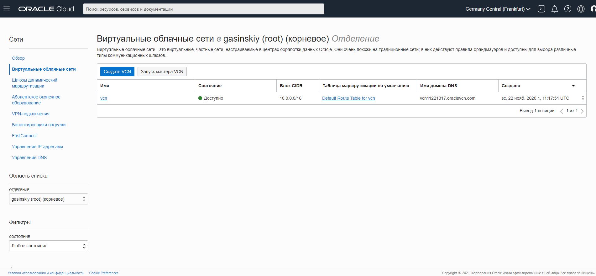

Думаю, что нужно больше ковыряться в веб-морде самого Oracle Cloud, хотя и тут вроде разрешил все входящие соединения.
Тут есть общедоступный IP-адрес, по которому получаю доступ к виртуальной. машине.
Есть основной виртуальный адаптер с частным IP-адресом 10.0.0.3. Подсеть subnet со следующими параметрами:
Блок CIDR: 10.0.0.0/24
Тип подсети: Региональная
Доступ к подсети: Общедоступная подсеть

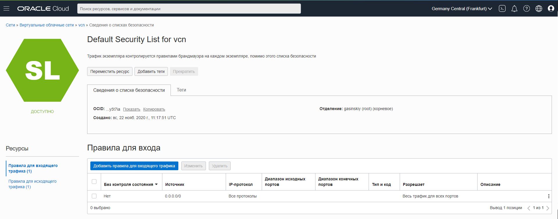

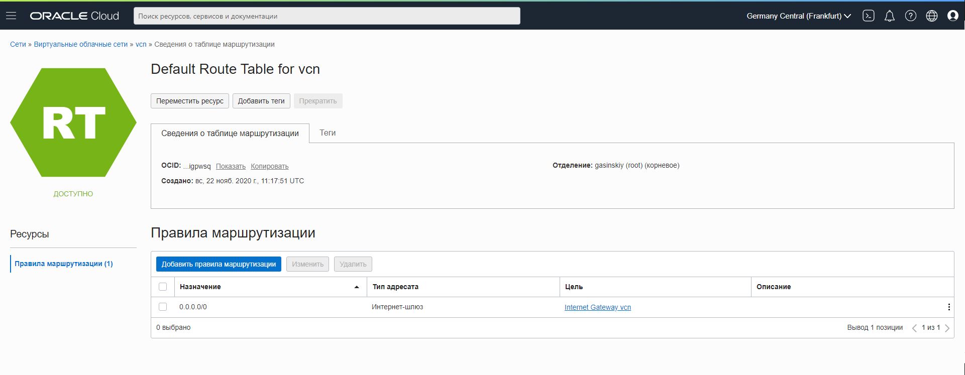

Есть еще тут таблица маршрутизации по умолчанию, где у меня есть правила для входящего и исходящего трафика с назначением\источником: 0.0.0.0/0, со всеми IP протоколами и разрешением трафика для всех портов.
В правилах маршрутизации есть еще разные варианты типа адресата, кроме Интернет-шлюз, которые мне не совсем понятны, хоть и читал документацию.

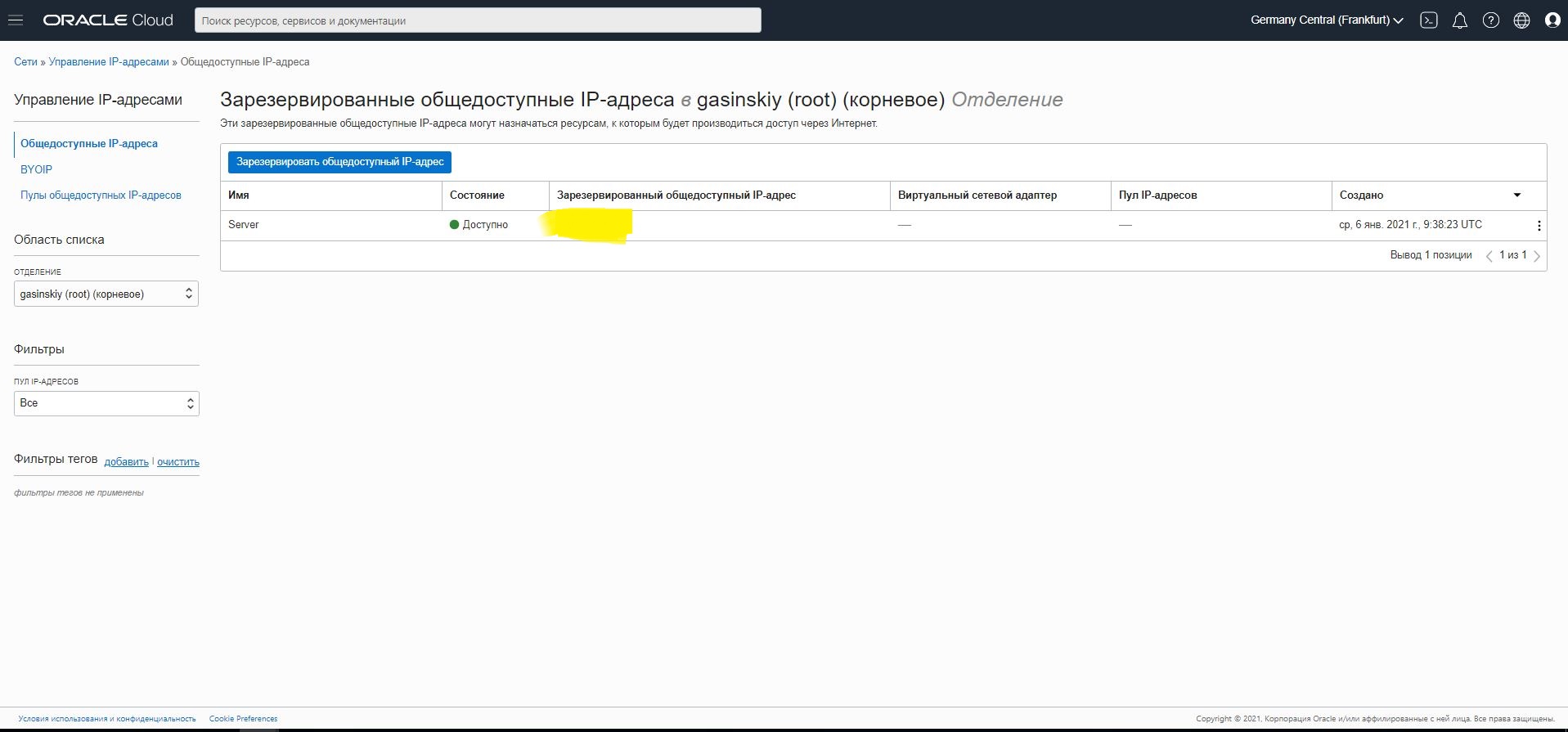

Еще обнаружил возможность резервирования общедоступных IP-адресов, но по сути у меня есть такой для виртуально машины, по которому собственной и подключаюсь через SSH.
3. Правила маршрутизации.JPG (113.78 КБ) 5303 просмотра

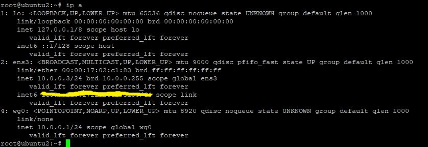

Сообщение savenko_egor » Чт янв 07, 2021 12:45 am
Причина проблемы оказалось:
1. У Oracle специфика такая что интерфейс выхода там идёт с IP 10.0.0.3 по 24-ой маске. А получается и интерфейс WG был сделан в той же подсети. Потому это в принципе не могло работать.
2. Почему не работало открытие порта через iptables? Потому что правило для его открытия было указано неправильно. Нужно было вместо --sport указывать --dport.
