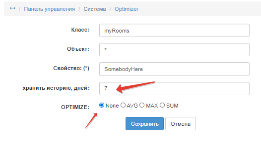

история подрезается в оптимайзере без программирования
Я пробовал. Если выбрать в настройках размер поменьше, что то долго делает, ждать надоедает, торможу, всё на месте. Если по одной строчке оптимизировать, в конце пишет, ничего не удалено.

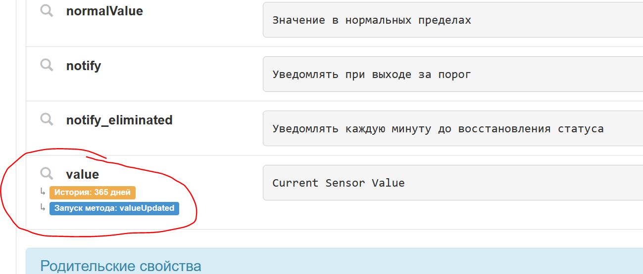

указываете своему объекту/свойству нужную глубину, без агрегации и долго? дождитесь хоть раз окончания с одним свойством
