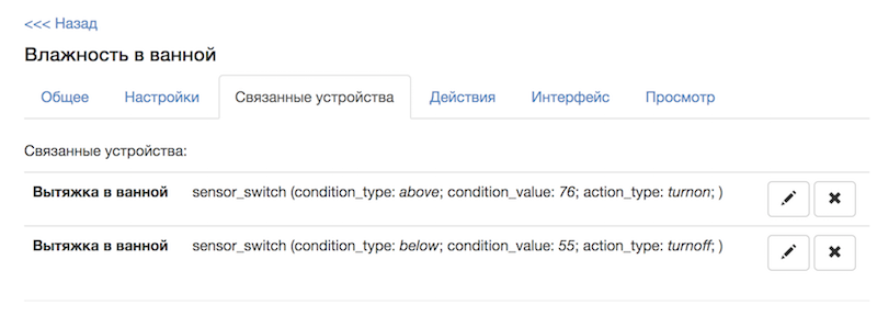

Так это вообще проще простого. В простых устройствах на датчике влажности укажите при какой влажности должен включиться вентилятор и при какой выключиться.
Снимок экрана 2017-11-28 в 00.00.32.png (86.63 КБ) 4554 просмотра
