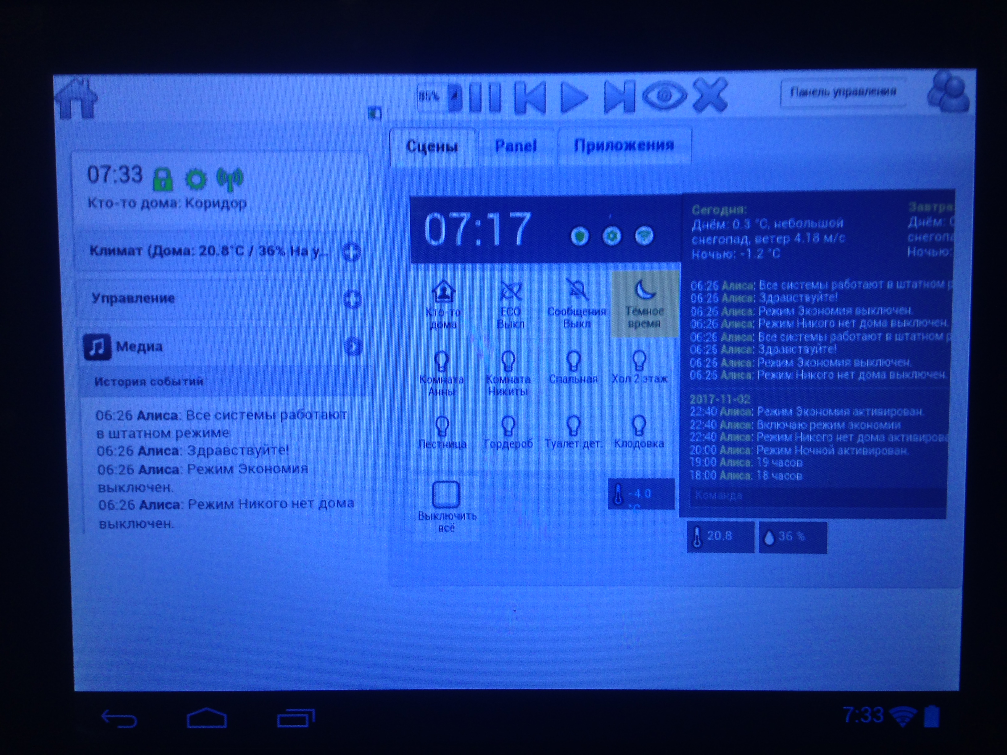

При открытии домашней странице образовалась вот такая проблемка. Часы на сцене стоят не ходят. только после обновления страницы время меняется на текущее. и также стоит. тоже самое и три использовании переложения MD. Таже фигня как и в браузере. Кто то сталкивался с такой проблемой лечится это? Подскажите. MD запущен на RPi-3

Они и не будут идти, как вариант воспользоваться JS http://www.net-f.ru/item/javascript/32.html

А можно по подробнее куда это встроить в мажердомо. Не силоен ява и HTML.

Indi писал(а):А можно по подробнее куда это встроить в мажердомо. Не силоен ява и HTML.
не надо вам этого!
часы это "штатный функционал"
проверьте работу циклов

да, там походу на самой сцене проблема со свойствами, нет даты, месяца, дня недели, и не понятно из какого и как оно обновляется тянутся часы и минуты
у никиты есть модуль формат даты, ставь из маркета и настраивай

Logrus писал(а):да, там походу на самой сцене проблема со свойствами, нет даты, месяца, дня недели, и не понятно из какого и как оно обновляется тянутся часы и минуты
прошу прощения не увидел (картинку большую вставил товарищ)
там у него на сцене и в меню время разное! да, надо проверить от куда там данные беруться!

На компьютере все работает часы идут. А вот на планшете старом под Анероидом 4. Часы на сцене стоят и вся сцена не обновляется даже если выключатель пересчелкнуть состояние иконки не изменяется. Но это почему то только на сцене на планшете.

Indi писал(а):На компьютере все работает часы идут. А вот на планшете старом под Анероидом 4. Часы на сцене стоят и вся сцена не обновляется даже если выключатель пересчелкнуть состояние иконки не изменяется. Но это почему то только на сцене на планшете.
не помню точно когда, но я наблюдал отсутствие обновлений на странице(сцене) открытой на Андроиде страром (по-моему версия менее чем 4) при чем через MajorDroid на нем! Решил кардинально (разбираться не стал) - заменой устройства!

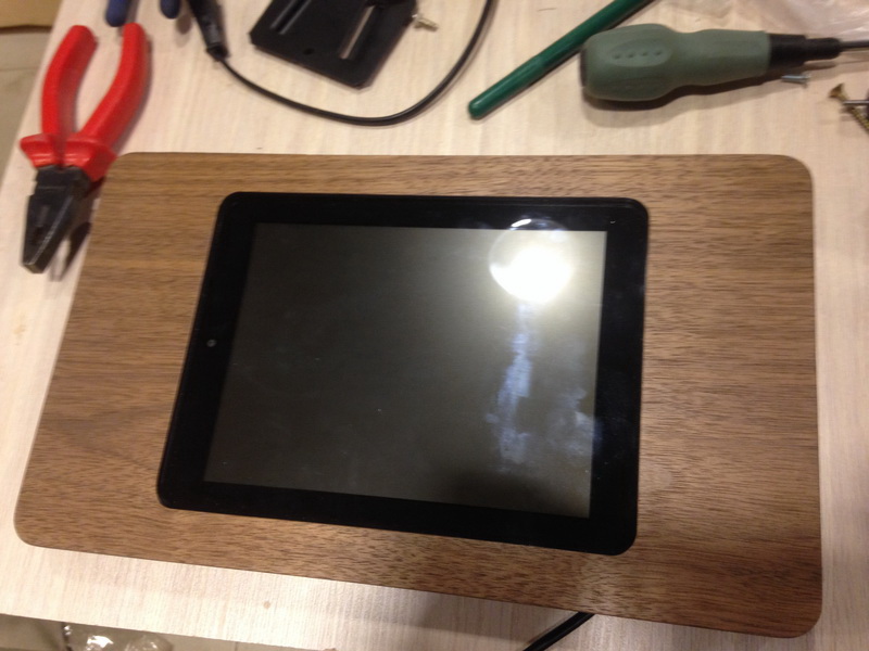

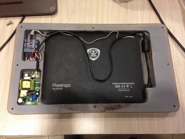

Жалко его менять. Я его вот так а врезал. Блин. Все тестил работало на часы ка кто не обратил внимание и на то что страница не обновляется.

Indi писал(а):Жалко его менять. Я его вот так а врезал. Блин. Все тестил работало на часы ка кто не обратил внимание и на то что страница не обновляется.
Неплохой вариант крепления. ) А не пробовал напрямую планшет запитывать со снятой батареей?
По сути проблемы - браузеры разные пробовал? Также надо погуглить вариант обновить компонент андроида WebView (WebKit).
Indi (Чт ноя 09, 2017 3:45 pm)
