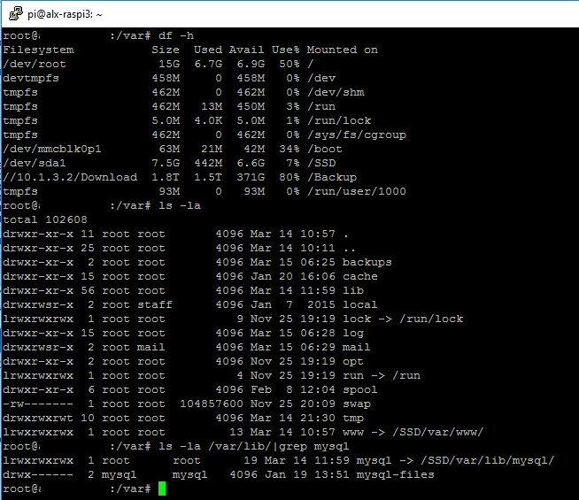

Насчет SSD. Есть очень простой вариант решения - на GearBest (не реклама, т.к. прямых ссылок нет) есть варианты SSD дисков в формате M100, например KingDian M100. Есть SSD на 8 и 16 гиг. И вот на этом же сайте можно купить корпус для такого SSD диска у которого на выходе USB! Покупаем и то, и другое и получаем флешку у которой внутри SSD. Конечно она будет по-более в ширину чем обычная флешка, но в RPI входит. У меня так сейчас MJD крутится на этой связке.
Пример под спойлером.
Т.е. стоит SSD флешка. В системе каталог /var/www/ и /var/lib/mysql/ переназначены на эту флешку. Все остальное так же на SD карточке осталось. Переназначение делать при выключеном apache2 и mysql:
1. service apache2 stop && service mysql stop
2. mkdir -p /SSD/var/www/ && rsync -aH /var/www/ /SSD/var/www/ && rm -rf /var/www/ && ln -s /SSD/var/www/ /var/www
3. mkdir -p /SSD/var/lib/mysql/ && rsync -aH /var/lib/mysql/ /SSD/var/lib/mysql/ && rm -rf /var/lib/mysql/ && ln -s /SSD/var/lib/mysql/ /var/lib/mysql
все команды разделены &&, что значит если в команда завершится с ошибкой, то следующие выполнены не будут.
Это для примера. Можно хоть все перенести на SSD, как уже описано на форуме во многих местах и сделать загрузку прямо с SSD диска.
