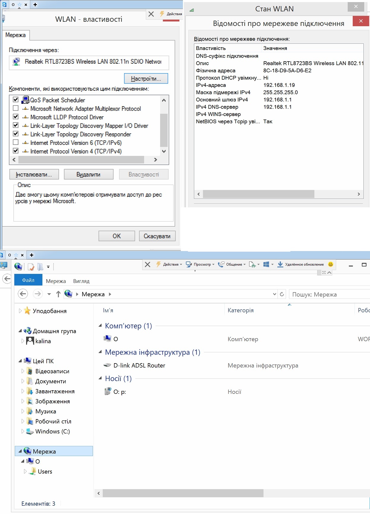

Ниже привожу пару скринов настроек. Если ещё надо кое-что выложить - пишите.

Судя по скринам роутер таки видится по UPnP.
PC & NAS надо видеть по SMB.
Если NAS виден с PC -то действительно стоит проверить одинаковость рабочей группы.
Но смущает что ничего не пингается...
Попробуйте на планшете/PC поставить Advanced IP Scanner с www.radmin.ru и с помощью его псканить сеть.
Теоретически NAS/мдмсгейт/роутер должны пингатся.
С компьютером/планшетом возможны вопросы - на них скорее всего брандмауэр включен...

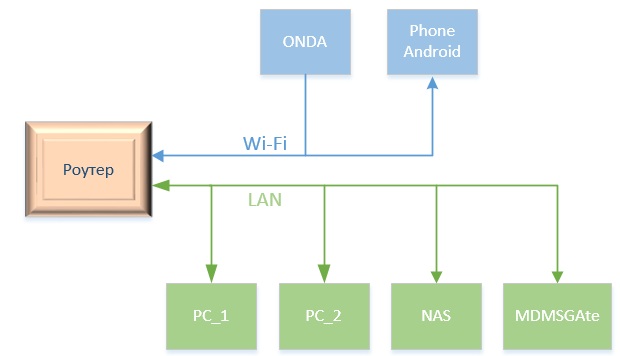

Рисую верхнюю картинку с организацией сети, я упустил одну маленькую деталь.... к моему роутеру, а точнее к одному из его LAN выходов,

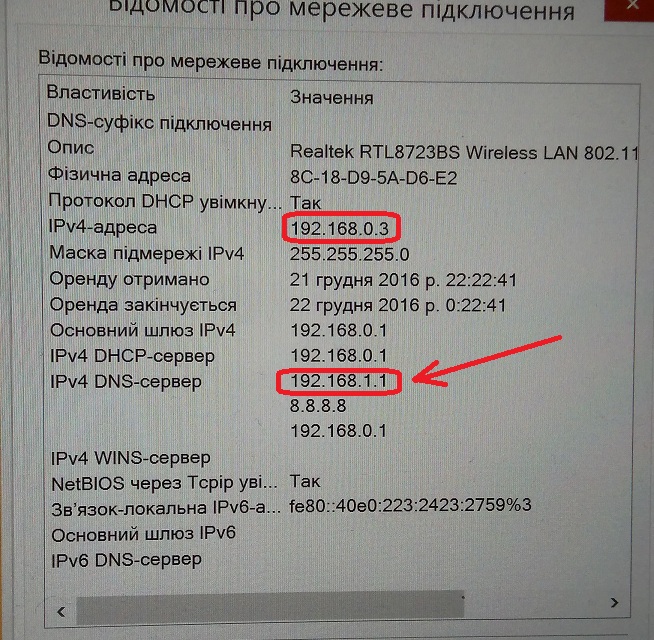

подключён роутер соседа (я являюсь ему провайдером). Роутер моего соседа получил IP через DHCP и у него организована своя подсеть 192.168.0.1 (у меня 192.168.1.1).
Так вот, подключаясь планшетом к его Wi-Fi сети (от безисходности:) я получил вот такие вот автоматические настройки:
причём мне не понятно почему в поле DNS сервер указан IP моего роутера??? ведь у меня DNS - это 192.168.1.1, а значит у него должен быть 192.168.0.1??? Ну и это не главное, а самое интересное то, что получив IP 192.168.0.3 теперь я могу пинговать свой гейт, свои компьютеры и NAS накопитель с IP 192.168.1.7, 192.168.1.34 и 192.168.1.45.
Вот тут я уже ничего не понимаю...

сам когда-то баловался с похожим... тоже был провайдером для друзей и соседей)) то что его роутер своим клиентам дает ваш днс совсем не смертельно и будет работать. скорее всего у него настройки dhcp не полностью вбиты, или просто роутер подглючивает... а то что он видит всю вашу сеть - это как бы логично, вы же сами его впустили и все что за его роутером.
можно для инета поставить отдельный роутер (в идеале с openwrt\gargoyle или dd-wrt) для раздачи инета, куда и ваш и его основной роутер будут подключены клиентами. тогда у вас будут изолированные друг от друга сети, кроме того можно будет на роздающем инет роутере управлять квотами для каждого клиента или диапазонов ip.
